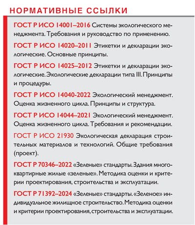

Место ГОСТ Р ИСО 21930 в иерархии стандартов по экологическому менеджменту
Разрабатываемый стандарт ГОСТ Р ИСО 21930 относится к группе стандартов по экологическому менеджменту, в которую входит серия стандартов ISO 14000, а также ряд стандартов, учитывающих специфику отдельных отраслей.
Имеет место четкая иерархия системы стандартов:
- ГОСТ Р ИСО 14001 – устанавливает фундаментальные критерии экологического менеджмента;
- ГОСТ Р ИСО 14040 и ГОСТ Р ИСО 14044 – устанавливают принципы оценки жизненного цикла;
- ГОСТ Р ИСО 14020 – определяет основные принципы экологического декларирования;
- ГОСТ Р ИСО 14025 – конкретизирует требования ISO 14020 к экологическим декларациям типа III;
- ГОСТ Р ИСО 21930 – конкретизирует требования ISO 14025 для отдельной (строительной) отрасли (европейский аналог – EN 15804);
- стандарты, устанавливающие правила категорий отдельных видов продукции (ПКП) в рамках отрасли (примеры – ГОСТ Р 56188.9.102-2023 (IEC TS 62282-9-102), DIN EN 16783-2017 и др.).
