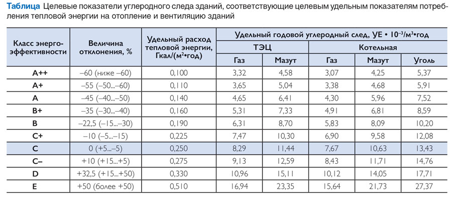

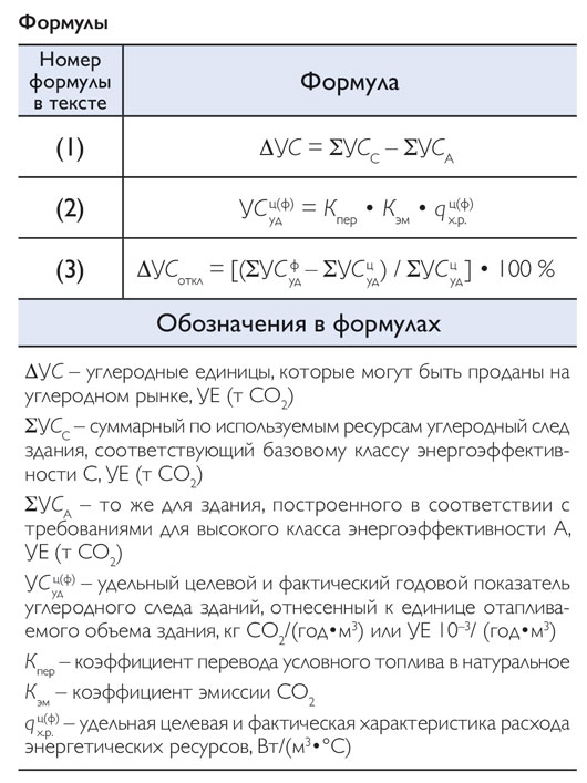

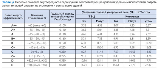

В ГОСТ Р 71466–2024 изложены методы оценки и формулы расчета целевых и фактических показателей при применении мероприятий по энергосбережению для различных ресурсов, поставляемых в здания. Расчеты выполнены на основе нормативно закрепленных данных по удельным целевым показателям потребления ресурсов, пересчитанных для каждого класса энергоэффективности в углеродные единицы по формуле (2).
В качестве примера в таблице представлены результаты расчетов целевых показателей углеродного следа зданий в зависимости от класса энергоэффективности, выполненных по формуле (2) с использованием нормативных данных по целевым удельным показателям потребления тепловой энергии на отопление и вентиляцию (см. СП 50.13330.2024).
Класс углеродного следа здания, заданный при проектировании и достигнутый при его строительстве и эксплуатации, определяется, по аналогии с классом энергоэффективности здания, по величине отклонения (в процентах) фактического суммарного по всем потребляемым энергоресурсам углеродного следа от суммарных целевых (базовых) показателей по формуле (3).
Целевые показатели углеродного следа здания, аналогичные представленным в таблице, и методы расчета фактических показателей являются адекватным и объективным рыночным инструментом, позволяющим определять количество углеродных единиц, полученных в результате реализации климатического проекта, которые могут быть выведены и реализованы на углеродном рынке. Их реализация должна обеспечивать компенсацию инвестиций в энергосберегающие мероприятия и трансформировать обычное строительство в финансово привлекательный климатический проект.
