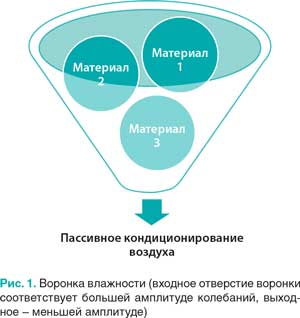

При повышении влажности внутреннего воздуха материалы, контактирующие с ним, поглощают влагу из воздуха, а при понижении влажности – отдают влагу. Следовательно, за счет сорбционных свойств материалов можно избежать чрезмерно низкой или высокой влажности воздуха в помещениях. Такой способ положен в основу пассивного кондиционирования воздуха (рис. 1) и отвечает современной направленности работ в области строительной теплофизики систем обеспечения микроклимата и энергосбережения в зданиях [4–6].
Вместе с тем следует отметить, что вопросы, связанные с периодическими колебаниями влажности и потоков влаги в помещениях и ограждениях, недостаточно хорошо изучены. Это затрудняет оценку влияния материалов на влажностный режим помещений и поиск новых конструктивных решений.

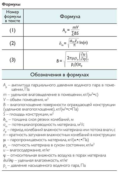

На баланс влаги в помещениях влияют два противоположных фактора. С одной стороны, увеличение влажности воздуха приводит к росту влажности в обслуживаемой зоне помещений. С другой стороны, применение для отделки помещения гигроскопичных материалов способствует поглощению влаги из воздуха, что уменьшает его влажность.
Таким образом, амплитуду колебания влажности воздуха в помещении можно определить из формулы (1) (см. Формулы), которая получена без учета сдвига фаз между колебаниями потока влаги и влажности воздуха. Влияние на удельное влагопоглощение несовпадения сдвигов фаз для отдельных видов ограждений составляет 3–5 % [7], поэтому его можно не учитывать. Влияние негармоничности колебаний можно при необходимости учесть с помощью коэффициента неравномерности влаговыделений в помещении [8]. Для жилых помещений влияние меблировки можно не учитывать [8].
Формула (1) позволяет рассчитать амплитуду парциального давления водяного пара воздуха в помещении. Переход к относительной влажности воздуха осуществляется с помощью известной зависимости давления насыщенного водяного пара от температуры ps(t).

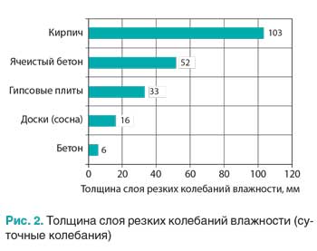

Слой резких колебаний влажности в конструкции
Изменение влажности воздуха в помещении приводит к изменению потока влаги на поверхности ограждающих конструкций, следовательно, в конструкции образуется влажностная волна, затухающая по мере удаления от внутренней поверхности ограждения.
Удельное влагопоглощение ограждающей конструкции представляет собой отношение амплитуды колебания потока влаги на поверхности конструкции к амплитуде колебания влажности воздуха. При определении этой характеристики большое значение имеет слой резких колебаний влажности. В пределах этого слоя амплитуда колебания влажности материала уменьшается в заданное число раз. Толщину слоя резких колебаний можно определить по формуле (2), которая получена на основе решения одномерного уравнения влагопроводности для полуограниченного тела при граничном условии на поверхности тела в виде изменения влажности материала по закону гармонического колебания.
Из формулы (2) видно, что глубина проникновения влажностных волн в конструкцию тем больше, чем выше потенциалопроводность материала и чем медленнее происходят колебания (больше их период).

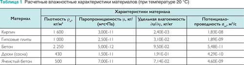

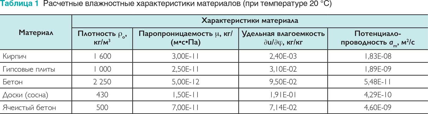

Для расчета толщины слоя резких колебаний воспользуемся влажностными характеристиками материалов [7, 9], приведенными в табл. 1.
Кратность затухания влажностных колебаний в конструкции принята равной 100 [10].
Результаты расчета толщины слоя резких колебаний представлены на рис. 2, из которого видно, что минимальная толщина слоя резких колебаний характерна для тяжелого бетона (6 мм), максимальная – для кирпича (103 мм). Влажностные волны распространяются на бо?льшую глубину в кирпичной кладке по сравнению с бетонной стеной.

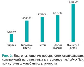

Предполагается, что колебания влаги на поверхности конструкции полностью затухают в ее толще. Поэтому на влагопоглощение поверхности ограждения оказывают влияние только влажностные свойства материалов, расположенных в слое резких колебаний. Остальная часть конструкции, находящаяся за пределами этого слоя, на влагопоглощение ее поверхности почти не влияет. В этом случае влагопоглощение поверхности ограждающей конструкции можно определить по формуле (3), которая аналогична формуле расчета теплоусвоения материала. Влагообмен на поверхности здесь не учитывается. Из формулы (3) видно, что величина B зависит от периода колебаний потока влаги, паропроницаемости материала, удельной влагоемкости, плотности материала, а также от давления насыщенного водяного пара при данной температуре.
Результаты расчета влагопоглощения поверхности ограждающих конструкций, выполненных из различных материалов (табл. 1), представлены на рис. 3.
Сравнительный анализ полученных результатов показывает (рис. 3), что наибольшее влагопоглощение имеют конструкции, выполненные из влагоемких паропроницаемых материалов, наименьшее – из материалов с малой влагоемкостью и паропроницаемостью.
Результаты использованы при оценке влияния влагопоглощения ограждающих конструкций на изменение влажности воздуха в помещении.

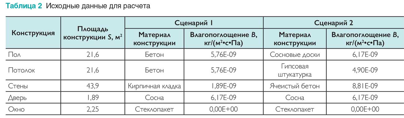

Определим амплитуду колебания влажности воздуха в жилой комнате при влаговыделениях один раз в сутки. Расчет выполнен при двух сценариях отделки помещения (табл. 2).
Общая площадь поверхностей помещения Sо = 91,2 м2, объем V = 54 м3. Удельные влаговыделения в помещении m = 2,00E-06 кг/(м3•с). Температура внутреннего воздуха tв = 20 °С. Средняя относительная влажность внутреннего воздуха φв = 50 %. Давление насыщенного водяного пара ps(20) = 2 344 Па.
В результате расчетов установлено:
- суммарное влагопоглощение ограждающих конструкций составляет:
– по сценарию 1 – 3,43E-07 кг/(с•Па);
– по сценарию 2 – 6,37E-07 кг/(с•Па);
- амплитуда колебания парциального давления водяного пара воздуха в помещении, определенная по формуле (1), равна:
– по сценарию 1 – ±314 Па;
– по сценарию 2 – ±169 Па;
- амплитуда колебания относительной влажности воздуха в помещении:
– по сценарию 1 – ±0,13 (или ±13 %);
– по сценарию 2 – ±0,07 (или ±7 %).
Таким образом, получаем, что относительная влажность воздуха в течение суток изменяется:
- в исходном сценарии 1 в интервале от 37 до 63 %, что не соответствует требованиям ГОСТ 30494–2011;
- в сценарии 2 в интервале от 43 до 57 %, что удовлетворяет требованиям ГОСТ 30494–2011.
