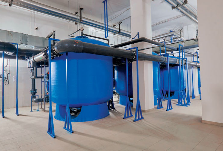

Проектирование помещения водоподготовки начинается еще на этапе планирования бассейна. Оно должно располагаться максимально близко к чаше бассейна, чтобы сократить длину трубопроводов и потери напора. При этом:
  • минимальные рекомендации по площади составляют 25–45 м2 для небольших частных чаш (до 100 м³) и от 100 м2 для крупных спортивных или общественных бассейнов;
  • высота потолков – не менее 2,5 м, чтобы разместить вертикальные фильтры и реакционные емкости системы озонирования.
К примеру, для стандартного бассейна 25×16 м площадь должна составлять не менее 120 м2, а высота потолков – от 3,1 до 3,6 м.
Кроме того, должны быть предусмотрены проемы под занос оборудования – не менее 2000×2200 мм.
Важно также соблюдать требования к фундаменту и подводам: канализация, электроснабжение (220/380 В), вентиляция, освещение, водоснабжение и водоотведение, заземление. Все параметры указываются в строительном задании от поставщика оборудования и должны быть реализованы в рамках общего проекта.
