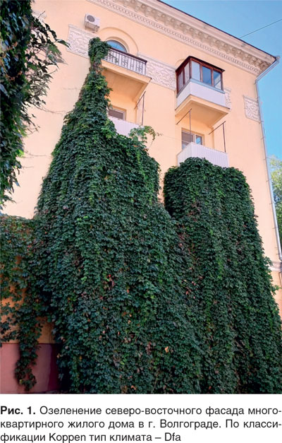

Наконец, биопозитивные строительные конструкции являются своеобразными зелеными маяками, формирующими зеленую инфраструктуру города (рис. 1). Рассмотрим некоторые особенности капиллярного всасывания воды пористыми материалами.

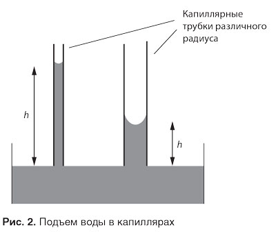

Капиллярное всасывание происходит в мелких капиллярах со смачивающими поверхностями и вызвано поверхностным натяжением жидкости. Так, вода поднимается выше по стеклянной капиллярной трубке меньшего радиуса, следовательно, механизм капиллярного всасывания более выражен в системах с мелкими капиллярами (рис. 2).
Расчет высоты подъема жидкости в капилляре

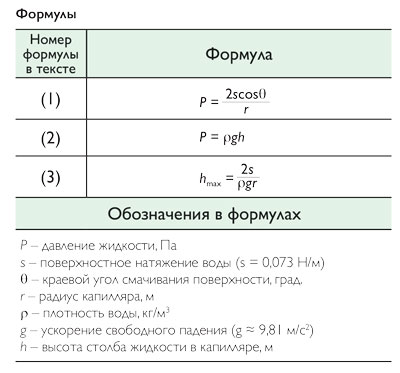

Капиллярное всасывание создает давление, которое можно рассчитать по формуле (1) (см. Формулы). Давление жидкости в капилляре получаем из формулы (2). Приравнивая правые части формул (1) и (2), получим формулу (3), из которой найдем максимальную высоту столба воды в полностью смачиваемом капилляре (θ = 0 °). Используя формулу (3), можно рассчитать высоту подъема жидкости в капилляре по известным характеристикам пористой структуры материала.

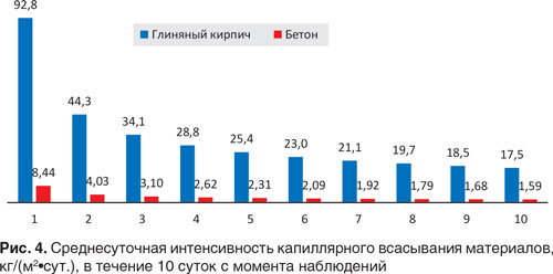

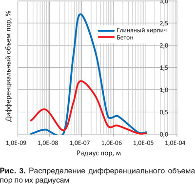

Результаты расчета характеристик пористой структуры глиняного полнотелого кирпича плотностью 1 700 кг/м3 и бетона (2 170 кг/м3), полученных по изотермам капиллярного испарения [18], представлены на рис. 3. Из него видно, что основной объем пор в рассматриваемых материалах приходится на диапазон от 5,49•10–8 до 2,72•10–7 м (от 55 до 272 нм). Средний радиус пор равен 1,39•10–7 м (139 нм). Согласно формуле (3), максимальная высота столба воды в капилляре равна 107 м. Следовательно, вода должна подняться в кирпичной или бетонной стенке на указанную высоту. Однако в действительности этого не происходит.
Причины отличия высоты подъема жидкости в реальных строительных материалах от расчетных результатов
Влага в порах материалов перемещается очень медленно. Согласно результатам экспериментальных наблюдений, за первые сутки в глиняном кирпиче вода поднимается лишь на 93 мм, а в бетоне – на 8 мм. За 10 суток от начала капиллярного всасывания вода в кирпиче поднимется на 325 мм, а в бетоне – на 30 мм (рис. 4).

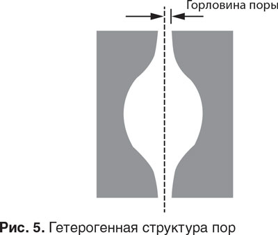

Главная причина расхождения результатов, полученных для реальных и модельных материалов, заключается в гетерогенной структуре пор. Сечение поры по высоте неодинаково. Вода будет всасываться через горловину поры до тех пор, пока не достигнет сечения, где радиус поры значительно больше (рис. 5). В этом сечении капиллярное давление существенно меньше, поэтому капиллярный подъем воды прекратится.

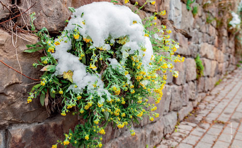

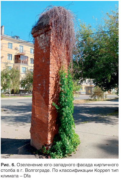

Наблюдения за озеленением строительных конструкций in situ показывают, что растения активно развиваются в нижней зоне конструкций (рис. 6). Это можно объяснить капиллярным всасыванием грунтовой влаги. Здесь влага максимально доступна для растений. По мере удаления от поверхности земли интенсивность капиллярного всасывания постепенно снижается, что способствует замедлению роста растений. Минимальную активность имеют растения, расположенные в верхней зоне, что обусловлено ограничением доступности капиллярной влаги.
