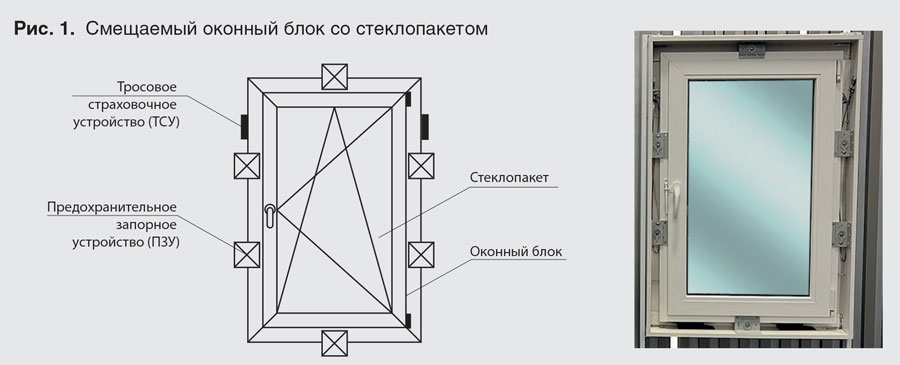

Смещаемые легкосбрасываемые оконные конструкции
• Смещаемый оконный блок со стеклопакетом (рис. 1), установленный в стеновой проем и удерживаемый в проеме предохранительными запорными устройствами. Данная конструкция, как и любая другая, имеет и преимущества и недостатки.
Преимущества: данная ЛСК обеспечивает наибольшую фактическую легкосбрасываемую площадь при одной и той же площади стенового проема. Кроме того, данный вариант установки позволяет сохранить расстекловку, изначально заложенную в рабочей документации на объект строительства, сохранив внешний вид фасада.
Недостатки: во-первых, монтаж в стеновом проеме невозможно осуществить в соответствии с требованиями межгосударственного стандарта, устанавливающего технические условия для монтажных швов в узлах примыкания оконных блоков (включая балконные) и светопрозрачных конструкций к проемам наружных стен отапливаемых зданий (ГОСТ 30971–2012)2. Во-вторых, элементы внутренней отделки (внутренние откосы и подоконные доски) выполняются без крепления к оконному блоку, а только плотно встык, для обеспечения беспрепятственного вскрытия лекгосбрасываемой конструкции. В-третьих, для контроля целостности разрушаемых шайб или деформируемых элементов и возможности их замены в случае необходимости необходимо предусмотреть технологические вырезы (организация доступа) в элементах внутренней отделки (внутренние откосы и подоконные доски).

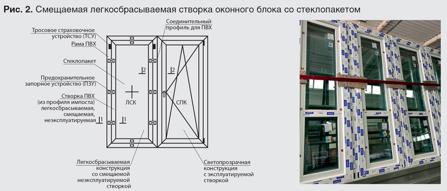

• Смещаемая легкосбрасываемая створка оконного блока со стеклопакетом (рис. 2), установленная в раме оконного блока и удерживаемая в ней благодаря предохранительным запорным устройствам. Назовем преимущества и недостатки данной легкосбрасываемой конструкции.
Преимущества: монтаж в стеновом проеме осуществляется в полном соответствии с требованиями ГОСТ 30971–2012. Кроме того, данный вариант установки ЛСК позволяет обеспечить наилучшее качество, герметизацию и примыкание элементов внутренней отделки (внутренние откосы и подоконные доски) к раме оконного блока с легкосбрасываемой створкой.
Недостатки: сравнивая данный вариант установки ЛСК с любым другим, относящимся к типу легкосбрасываемой конструкции в виде оконного блока, можно констатировать, что при одной и той же площади стенового проема он обеспечивает меньшую фактическую легкосбрасываемую площадь. Однако его фактическая легкосбрасываемая площадь незначительно больше, чем у поворотной легкосбрасываемой конструкции в виде створки оконного блока, о которой будет рассказано далее.

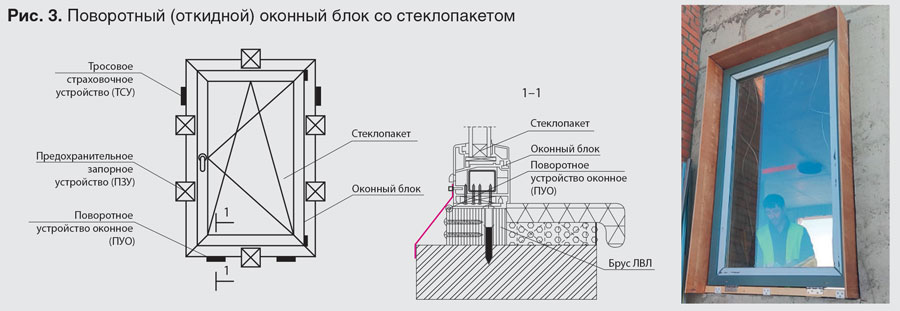

• Поворотный (откидной) оконный блок со стеклопакетом (рис. 3), установленный в стеновой проем и удерживаемый в проеме предохранительными запорными устройствами и поворотными устройствами оконными с вертикальным или горизонтальным шарниром.
Преимущества: данная поворотная ЛСК позволяет, во-первых, обеспечить бОльшую фактическую легкосбрасываемую площадь при одной и той же площади стенового проема, нежели для любого варианта легкосбрасываемой конструкции, выполненной в виде створки оконного блока (но незначительно меньше, чем у легкосбрасываемого смещаемого оконного блока (рис. 1)). Во-вторых, данный вариант установки позволяет сохранить расстекловку, изначально заложенную в рабочей документации на объект строительства, сохранив внешний вид фасада. В-третьих, за счет установки в нижней части конструкции поворотных устройств для оконных констркций (ПУО) нет необходимости в организации технологических вырезов (организации доступа) в подоконных досках, так как ПУО полностью скрыты в монтажном шве.
Недостатки: во-первых, монтаж в стеновом проеме не может осуществляться в соответствии с ГОСТ 30971–2012 (как и в случае со смещаемым оконным блоком со стеклопакетом). Во-вторых, элементы внутренней отделки (внутренние откосы и подоконные доски) выполняются без крепления к оконному блоку, а только плотно встык, для обеспечения беспрепятственного вскрытия легкосбрасываемой конструкции. В-третьих, для данного типа установки необходима организация технологических вырезов (организация доступа) в элементах внутренней отделки (только внутренние откосы, исключая подоконные доски) для контроля целостности разрушаемых шайб или деформируемых элементов и возможности их замены в случае необходимости.

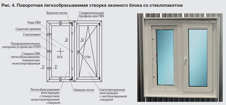

• Поворотная легкосбрасываемая створка оконного блока со стеклопакетом (рис. 4), установленная в раме или эксплуатируемой створке оконного блока и удерживаемая в них предохранительными запорными устройствами и оконными (фурнитурными) петлями. Монтаж в проеме оконного блока с легкосбрасываемой поворотной створкой производится полностью в соответствии с требованиями ГОСТ 30971–2012.
Преимущества: монтаж в стеновом проеме данного типа поворотной ЛСК осуществляется в соответствии с требованиями ГОСТ 30971–2012 и позволяет обеспечить наилучшее качество, герметизацию и примыкание элементов внутренней отделки (внутренние откосы и подоконные доски) к раме оконного блока с легкосбрасываемой створкой.
Недостатки: при сравнении данного типа поворотной ЛСК с любой легкосбрасываемой конструкцией в виде оконного блока (при условии их одинаковой площади стенового проема) получим, что поворотная легкосбрасываемая створка оконного блока со стеклопакетом обеспечивает наименьшую фактическую легкосбрасываемую площадь. Этот показатель незначительно меньше по сравнению с легкосбрасываемой конструкцией, смещаемой в виде створки оконного блока (рис. 2).
