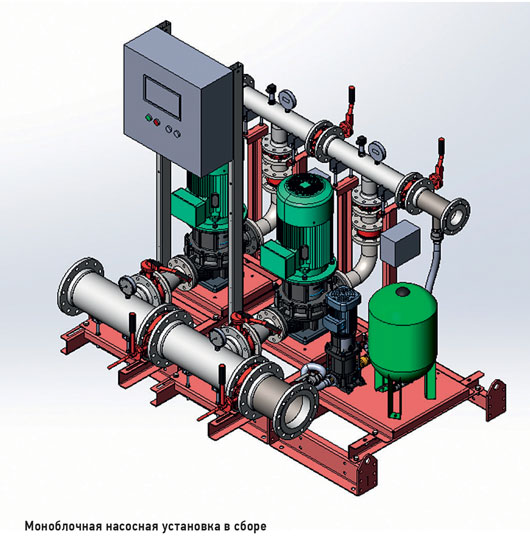

Моноблочные насосные установки Wilo CO../SK-FFS – это комплектное законченное изделие. Данные установки предназначены для обеспечения требуемого расчетного значения расхода и напора в системах водяного пожаротушения.
Установки CO../SK-FFS – это совокупность насосных агрегатов, которые смонтированы на рамном основании и полностью обвязаны технологическим оборудованием и оборудованием, предназначенным для автоматизации данной насосной установки. Также в комплект входит прибор управления, который полностью управляет установкой по требуемым алгоритмам и транслирует все сигналы в соответствии с требованиями ГОСТ 53325-2012 на прибор индикации, установленный на удаленный пожарный пост.

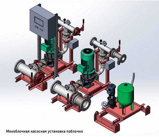

Насосная установка CO../SK-FFS конструктивно состоит из разборных блоков, представляющих собой насос, смонтированный на раме, к которому присоединены напорный и всасывающий коллекторы с необходимой запорной арматурой. Разбор и соединение блоков осуществляются при помощи болтовых соединений на основании рамы и на напорном и всасывающем коллекторе. Ширина блока не превышает 850 мм, что позволяет проносить насосные установки в любых коридорах без демонтажа и заносить в любые помещения с гостированными проемами, без необходимости предусматривать монтажные проемы.

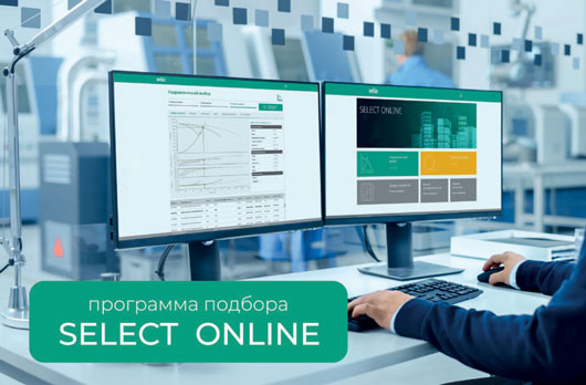

Подбор моноблочной насосной установки CO../SK-FFS осуществляется по рассчитанной рабочей точке (напор, расход).
В случае, когда рассчитанная рабочая точка уже есть, для подбора установки CO../SK-FFS достаточно ввести ее в программу подбора насосного оборудования Select Online (selectonline.ru), которая подберет наиболее подходящую насосную установку. При помощи Select Online также возможно сформировать все технические характеристики подобранной насосной установки.

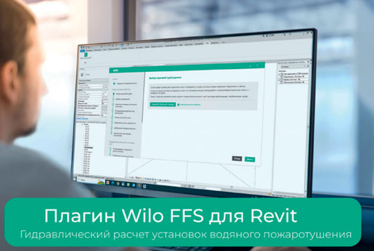

Компания ВИЛО РУС разработала программу гидравлического расчета систем водяного пожаротушения в BIM-среде «Плагин Wilo FFS для Revit». С помощью этой программы возможно произвести расчет гидравлической системы водяного пожаротушения любой сложности. В рамках одной системы можно выполнить неограниченное число расчетов различных направлений пожаротушения. Затем на основании полученных значений производится финальный пересчет системы с целью определения реальных напорно-расходных характеристик, которые должна обеспечить насосная установка для выполнения нормативных значений интенсивности системы.
Программа расчета позволяет:
  • автоматически подобрать насосную установку по результатам расчета;
  • проверить установку на возможность возникновения кавитационных процессов;
  • выгрузить BIM-модель насосной установки в общую модель гидравлической системы.
В результате в программе формируется подробный отчет о расчете системы водяного пожаротушения и полная техническая информация о подобранной насосной установке CO../SK-FFS.
