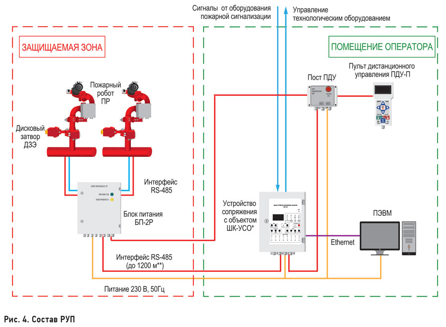

Что входит в состав оборудования и как оно работает?
Основные компоненты РУП (рис. 4) – это два или более пожарных робота (пожарных роботизированных ствола), система электропитания, система управления, запорно-пусковые устройства (дисковые затворы) и информационный канал связи. Дополнительно могут устанавливаться шкафы управления, совмещающие функции электропитания, и кнопочные посты для удаленного управления стволом из безопасной от температурного воздействия зоны. Управление, контроль, работа системы осуществляются по интерфейсу RS-485. Также мы рекомендуем устанавливать компьютер, чтобы визуализировать поступающую информацию и контролировать состояние РУП в реальном времени.
В установках могут применяться любые виды стволов разной производительности, начиная от мини-роботов с малыми расходами огнетушащего вещества (от 4 до 20 л/с), заканчивая большими роботами общепромышленного или взрывозащищенного исполнения с расходами 60 л/с и более.
В наших роботизированных установках предусмотрено четыре режима работы.
В основном РУП работают в автоматическом режиме без участия оператора: инициатором работы РУП является система пожарной сигнализации. Тушение производится либо по заранее заложенному сценарию по известным координатам, либо при регистрации загорания двумя автоматическими извещателями наведения, установленными на двух ПР. При обнаружении возгорания открываются затворы двух оптимально расположенных роботов и происходит тушение очага. Для особых случаев в автоматическом режиме предусмотрена возможность задержки пуска и дистанционное управление оператором при наличии системы видеонаблюдения.
При пусконаладочных работах или при непосредственном управлении объектом по визуальному контролю, например при наличии видеокамер, применяется дистанционный режим работы.
При аварийном отключении сети используется ручной режим. Рукоятями на роботе можно осуществлять те же самые операции, например поворот ствола в необходимом направлении, управление насадком.
И наконец, в режиме блокировки пуска останавливаются и блокируются лафетные стволы, закрываются и блокируются дисковые затворы, выключаются и блокируются выходы устройств ввода-вывода, управление ПР и затворами отключено, пожаротушение в этом режиме не выполняется. Этот режим запускается оператором, например при возникновении аварийной ситуации. При выходе из режима разблокируются все устройства, которые были заблокированы при входе в режим.

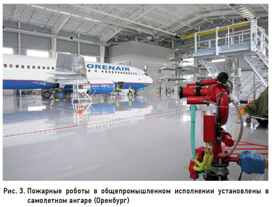

Роботизированная установка пожаротушения в общепромышленном исполнении представляет собой комплекс из пожарных роботов в общепромышленном исполнении с расходами от 4 до 125 л/с, системы управления комплексом и обнаружения пожара.
Этот тип РУП обеспечивает автоматическое пожаротушение:
  • помещений и зданий различного назначения, высокопролетных сооружений;
  • отдельного технологического оборудования;
  • складских помещений и складов лесоматериалов;
  • авиационных ангаров и корабельных доков,
  • наружных установок;
  • памятников деревянного зодчества;
  • а также охлаждение строительных и технологических конструкций, осаждение облаков ядовитых и радиоактивных газов, паров и пыли.

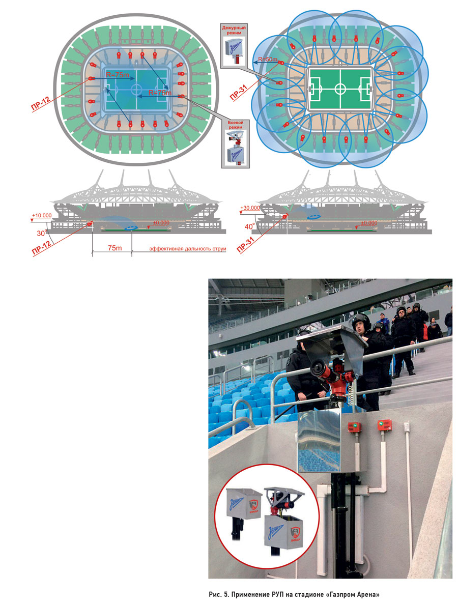

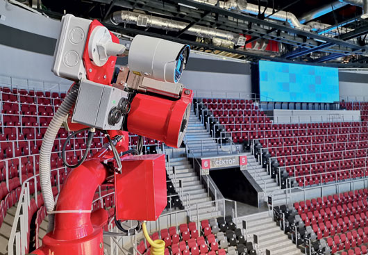

В качестве примера можно привести стадион «Газпром Арена» в Санкт-Петербурге (рис. 5).
ПР установлены в два яруса: нижний ярус на отметке 6,000 и верхний ярус на отметке 25,200, орошение осуществляется одновременно двумя ПР с расходом 40 л/с каждый при давлении 0,6 МПа. Главной отличительной чертой проекта являлось изготовление ПР скрытого исполнения в антивандальной оболочке.

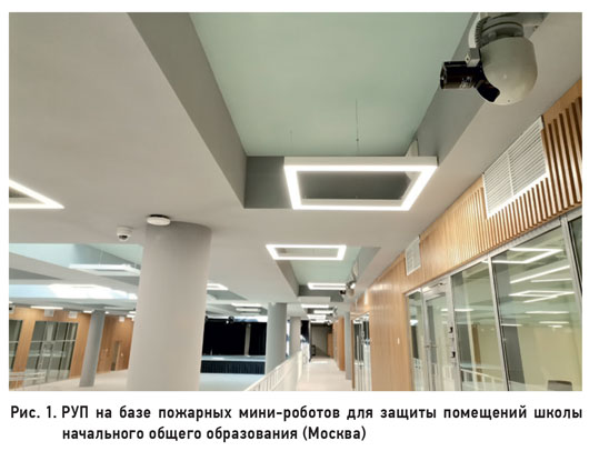

Для защиты объектов с массовым пребыванием людей и высокими требованиями к дизайну помещений нашими инженерами разработана линейка пожарных мини-роботов – FR-Mini. Они имеют компактные размеры (примерно с футбольный мяч) и малые расходы огнетушащего вещества (4, 10, 15 и 20 л/с). Возможна покраска ПР в любой цвет и конструктивная адаптация практически под любые архитектурные решения.

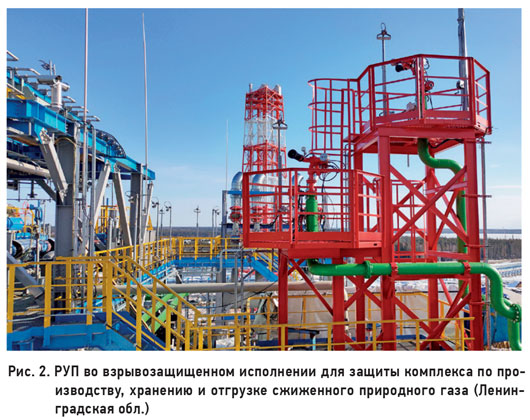

РУП во взрывозащищенном исполнении применяются там, где предъявляются требования к исключению воспламенения окружающей взрывоопасной среды вследствие эксплуатации оборудования.
Подобные установки применяются на таких объектах, как предприятия нефтегазового комплекса по добыче, переработке, транспортировке и сбыту, резервуарные парки, сливо-наливные ж/д эстакады, газоконденсатные установки, нефтяные терминалы и морские причалы, морские нефтяные платформы, склады боеприпасов, космодромы (стартовые комплексы, монтажно-испытательные корпусы), ангары для самолетов и вертолетов, суда дальнего плавания, в т. ч. танкеры.

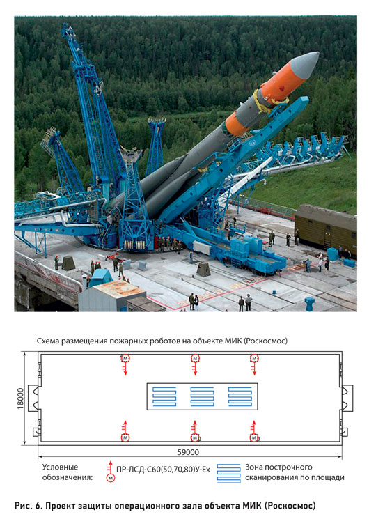

Так, нами был выполнен проект защиты операционного зала объекта МИК (Роскосмос) площадью 1062 м2, высотой 16 м (рис. 6).
Операционный зал относится к взрывопожароопасным помещениям категории А по СП 12.13130.2009 и классу В-1а по ПУЭ.
Предусматривается автоматическое и ручное орошение взрывоопасных зон по площади сплошными струями воды с использованием РУП.
Расход воды и время работы приняты в соответствии с Рекомендациями ФГУП «26 ЦНИИ МО РФ»:
  • расчетный расход воды 200 л/с, три ПР;
  • время работы четыре минуты.

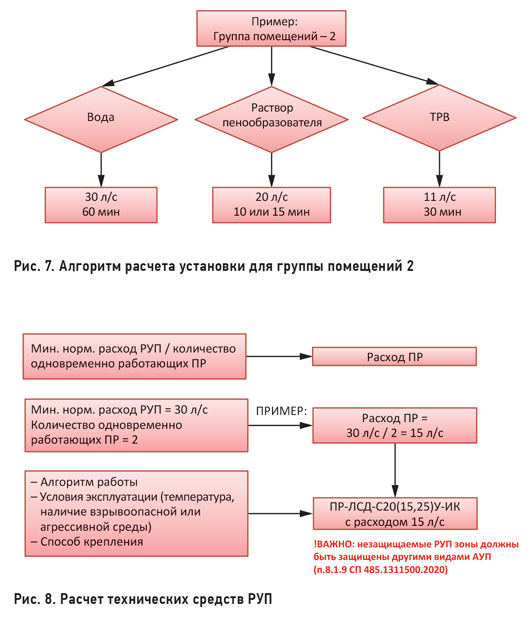

Каков алгоритм проектирования роботизированных установок?
Для определения минимальных нормативных параметров РУП из табл. 6.1 СП 485 необходимо взять расход и продолжительность подачи огнетушащего вещества. На основании этих параметров уже можно делать анализ применения роботизированных установок.
Также в приложении Г ВНПБ 39-20 «Роботизированная установка пожаротушения. Нормы и правила проектирования» для тонкораспыленной воды представлены расход и продолжительность тушения для групп помещений 1 и 2.
Как пример расчета установки возьмем группу помещений 2 (рис. 7), по табл. 6.1 СП 485 выбираем огнетушащее вещество, соответствующее горючей нагрузке, например воду, получаем расход 30 л/с со временем тушения 60 мин.
Поскольку для тушения должно использоваться два пожарных робота, расход у каждого из ПР принимается 15 л/с (рис. 8). Далее подбираем условия эксплуатации, выясняем температуру, определяем необходимость взрывозащиты, степень агрессивности среды, алгоритм работы (по ИК-сенсорам либо по уже заданным координатам) и подбираем на основании этого модель робота.

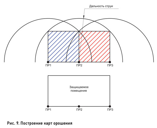

От чего зависит количество роботов в помещении?
Количество роботов в конкретном помещении определяется картами орошения при условии, что каждая точка помещения или защищаемого оборудования должна находиться в зоне действия (контроля) не менее двух пожарных роботов (рис. 9).
Карта орошения – это проекция струй пожарного ствола в горизонтальной или вертикальной плоскости, которую накладывают на планировку защищаемого помещения и получают необходимое количество ПР.
Также учитываются так называемые «мертвые зоны», которые не подвержены действию огнетушащего вещества, – их необходимо защищать другими видами установок пожаротушения.

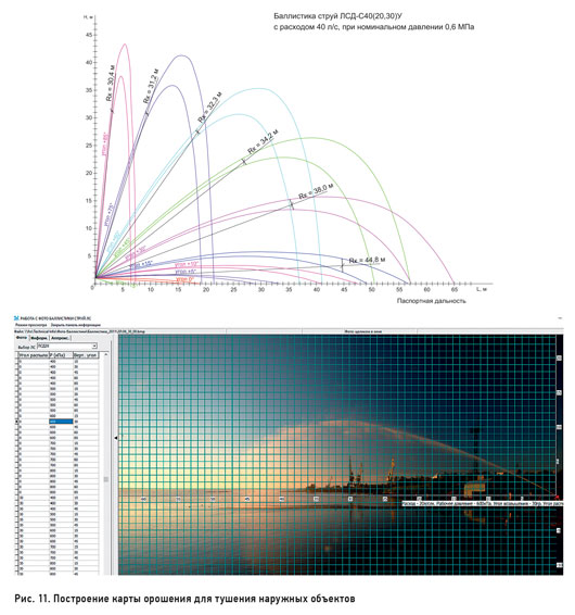

Как получают данные для построения карт орошения?

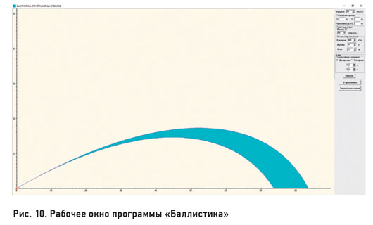

Для получения данных карт орошения и баллистики был выбран метод фотосъемки и разработано специальное ПО, которое позволяет загружать фотографии, полученные при таких экспериментальных операциях, и уже на основе этого отрисовывать баллистику и, соответственно, указывать дальность струй.
Специалистами ООО «Инженерный центр «ЭФЭР» в помощь проектировщикам были разработаны справочная программа «Баллистика» для определения дальности и траектории струи для конкретного ствола на основании расхода, давления, высоты установки ствола (рис. 10) и оценочное сервисное приложение «Расчет параметров АУП». Они доступны на нашем сайте и позволяют значительно минимизировать затраты рабочего времени на проведение сложных расчетов.
Сказанное выше относится к защите помещения, а как быть с объектами, расположенными снаружи?
Для таких случаев построение карты орошения идентично, единственное, для расчетов мы принимаем компактную часть струи, которая несет 90 % воды в круге диаметром 38 см при расходе 20 л/с (Фриман, 1888), а не максимальную дальность, и поправочные коэффициенты для пересчета радиуса компактных струй (рис. 11).
