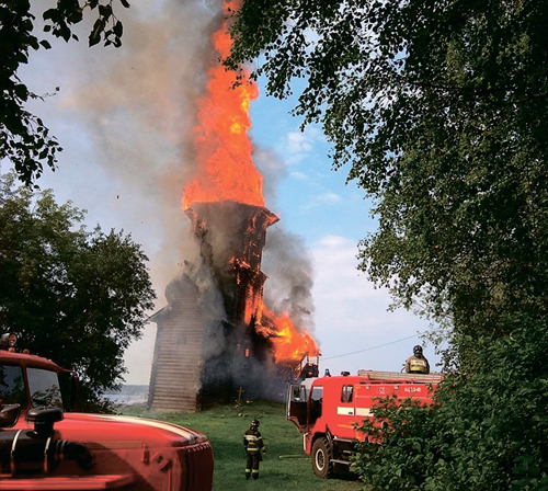

s Пожары, случающиеся в памятниках деревянного зодчества, уничтожают полностью как внутреннее убранство, так и строение в целом, не оставляя возможности повторения подобного даже с учетом развития современных технологий.
Так, например, пожар летом 2018 г. в церкви Успения Пресвятой Богородицы (г. Кондопога, Республика Карелия) еще раз продемонстрировал беззащитность таких сооружений перед огнем. Жемчужина Русского Севера, объект культурного наследия, памятник деревянного зодчества за несколько часов превратился в груду обугленных бревен (рис. 1).
Пожар в церкви Успения Пресвятой Богородицы
И, к сожалению, такие пожары далеко не редкость как в нашей стране, так и за рубежом. Как спасти, как защитить уникальные памятники? Над этим вопросом работают самые лучшие специалисты многих стран.

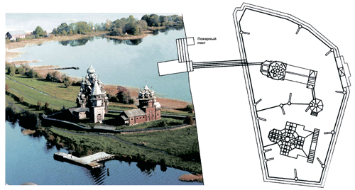

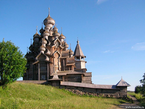

В этом году состоится открытие отреставрированного главного собора Кижей – Преображенской церкви. В свое время Николай Леонидович Попов, долгие годы проработавший заместителем директора Музея-заповедника «Кижи» и внесший значительный вклад в дело реставрации памятника, предложил наружное пожаротушение с применением лафетных стволов.
В дальнейшем это техническое решение переросло в роботизированную систему (рис. 2). Появились термины, определения, понятия по пожарным роботам, начали проводиться исследования по баллистике струй, разрабатываться и приниматься нормативные документы.
Схема расстановки лафетных стволов в Музее-заповеднике «Кижи»
В 1984 г. был создан первый пожарный робот в России. Тогда же состоялась первая конференция по пожарным роботам, на которой эти устройства были рекомендованы для наружной защиты памятника. Вскоре был разработан и первый проект защиты Кижей.
Для наружного пожаротушения проектом предусматривалась установка на кольцевом пожарном трубопроводе по периметру Кижского погоста 14 пожарных роботов (далее – ПР), оснащенных телекамерами, работающих как в видимом, так и в ИК-диапазоне, с возможностью защиты купольного пространства и одновременной работы двух ПР. Пожарный трубопровод по проекту подключается к береговой насосной станции, обеспечивающей расход воды 110 л/с. В летнее, пожароопасное время трубопровод находится под постоянным давлением воды. Проект в значительной своей части был реализован, но в дистанционном режиме. В таком варианте защита объекта обеспечивается и в наше время, т. е. уже в течение 35 лет.

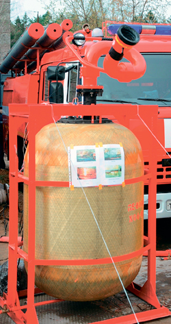

Одним из наиболее удачных технических решений для таких объектов является применение установок пожаротушения (установки пожаротушения автономные твердотопливные – УПАТ) и лафетных осциллирующих стволов (рис. 3). Для того чтобы эти установки не портили эстетическое восприятие памятников деревянного зодчества, емкости с хранением запаса огнетушащего вещества заглубляют в землю.
Установка УПАТ-2000 с лафетным стволом
Рисунок 3.
Об эффективности УПАТ можно судить по результатам испытаний, проведенных во ВНИИПО: горение 2 т бензина на площади 72 м2 было прекращено подачей раствора пенообразователя с расходом 20 л/с за 20 секунд.
Для защиты удаленной часовни в Подъельниках, входящей в состав «Кижского ожерелья» вокруг о. Кижи, предлагается установка четырех УПАТ-2000 объемом по 2000 л каждая. На каждой емкости устанавливаются лафетные осциллирующие стволы ЛС–С20Уо с расходом 20 л/с.
Установка запускается от адресной системы наружной пожарной сигнализации. При срабатывании пожарных датчиков по одной из четырех сторон поступает сигнал по радиоканалу на пункт круглосуточного дежурства и включается телекамера наружного наблюдения. Оператор может проконтролировать ситуацию на объекте и принять решение о запуске системы пожаротушения или об «отбое тревоги». Если в течение установленного времени оператор решения не принял, то система запускается автоматически. При этом срабатывает пиропатрон, и в лафетный ствол подается вода под рабочим давлением. В работу включается осциллятор, который циклично перемещает ствол, и распыленная вода орошает объект в заранее заданном секторе.

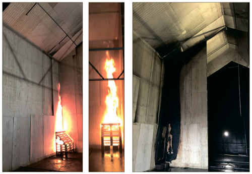

Использовались три полномасштабных деревянных макета (рис. 4) для испытаний: внутри помещения, снаружи и при сильном пожаре в помещении. В конструкции макета были стены, карнизы и наклонные/горизонтальные кровли. Высота стен составляла 7 или 8,5 м, высота комнаты – 8,5 м, размеры 10×10 м. Использовалось два вида источника огня из европоддонов – так называемый «единичный очаг» (случайное возгорание) и другой, более тяжелый случай, именуемый «поджогом».
Испытания на макете в Дании
Рисунок 4.
Все данные о работе установок пожаротушения фиксировались в сводных таблицах. Анализ данных осуществлялся исключительно по результатам огневых испытаний.
Если испытательная установка позволяла, деревянные панели также тестировались на так называемое время прогорания. Время реагирования профессиональных служб имеет решающее значение: если прогорание панели происходит до прибытия пожарных, существует вероятность полного уничтожения здания. Снижение эффективности системы пожаротушения зависит от отношения времени тушения к времени прогорания. Прогорание может привести к возникновению скрытого огня в здании или помещении.
Анализ данного отчета показал все плюсы и минусы традиционных и новых средств пожаротушения. Стало очевидно, что обычные спринклерные системы и системы ТРВ хорошо работают в помещениях малого и среднего размера, за исключением случаев, когда из-за задержки пуска системы пожар принимал развившийся характер. В этом случае для тушения пожара требовалась бóльшая интенсивность и были применены передвижные средства тушения местной пожарной команды.
