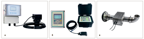

В настоящее время на рынке имеется несколько типов устройств для учета расхода сточных вод (рис. 1). Между собой они отличаются конструктивом, точностью и, конечно, стоимостью.

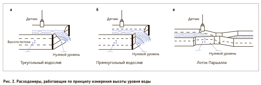

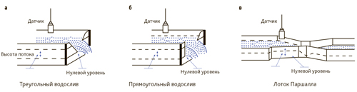

Самыми дешевыми и распространенными являются расходомеры, работающие по принципу измерения высоты уровня воды. В трубу помещается лоток определенной формы, а ультразвуковой датчик расходомера вывешивается сверху и эхолокационным способом определяет, насколько уровень воды поднялся над днищем лотка (рис. 2).

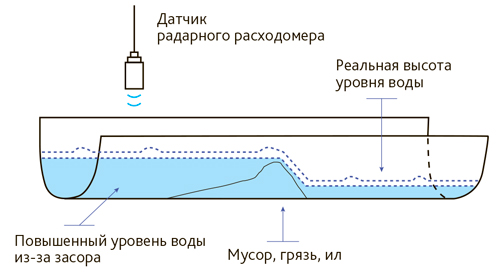

В идеальных условиях такой прибор позволяет получить погрешность около 3 %, а его монтаж обычно не составляет труда. Обычно они устанавливаются в смотровых колодцах. Однако расходомер такого типа очень чувствителен к подпорам в сети. Любой мусор ниже по потоку повлияет на поднятие уровня в лотке (рис. 3) и приведет к увеличению погрешности в несколько раз, до 10–20 %!
Мусор ниже по потоку влияет на поднятие уровня в лотке и приводит к увеличению погрешности прибора
Рисунок 3.
Таким образом, применение этих приборов экономически оправданно только на хорошо очищенных стоках и при расходах до 5 м3/ч. В остальных случаях переплата, возникающая из-за большой погрешности, сводит на нет всю выгоду от невысокой цены.

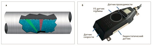

Более точными, а значит, и выгодными для использования являются расходомеры, измеряющие не только уровень в трубе/канале, но и скорость потока. Большее распространение получили приборы на доплеровском эффекте (рис. 4). Их датчики могут измерить скорость движения частиц на разных глубинах и рассчитать среднюю скорость потока. Это позволяет достигать точности измерения на 2–5 % даже при наличии подпоров.

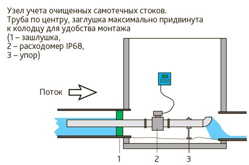

Именно для решения этой задачи применяется измерительный комплекс, содержащий в себе специальный измерительный участок с вертикальным изливом (рис. 6). Этот элемент вводит в систему искусственный подпор и поднимает уровень воды, вплоть до полного заполнения расходомерного участка.
Измерительный комплекс с вертикальным изливом
Рисунок 6.
После этого в дело включается ультразвуковой или электромагнитный расходомер для заполненных труб, который с максимальной точностью позволяет определить расход потока проходящего между его датчиками. Это, действительно, самый точный способ измерения расхода в безнапорных сетях с погрешностью всего 1 %. К тому же такие приборы имеют высокую чувствительность при малых скоростях потока и довольно простой монтаж в смотровом колодце.
