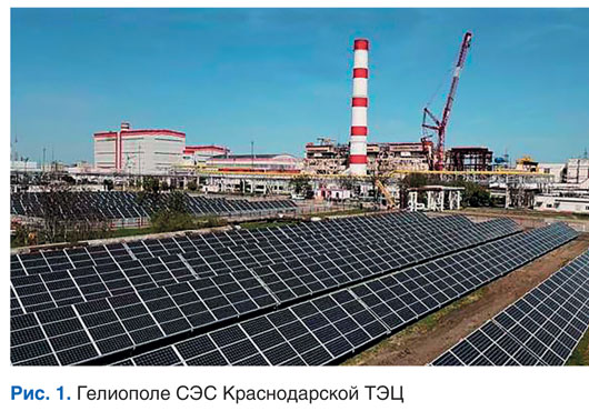

Сетевая солнечная электростанция пиковой мощностью 2,35 МВт (рис. 1), построенная в 2022 году на двух не задействованных в производстве участках Краснодарской ТЭЦ, стала первой такой станцией в регионе. Данная СЭС предназначена для компенсации потерь в электрических сетях розничного рынка региона. Заказчиком выступило ООО «Лукойл-Кубаньэнерго». По результатам состоявшегося в 2022 году тендера с организацией был заключен договор компенсации дополнительной мощности (ДПМ), в рамках которого заказчик оплатил сооружение СЭС. По условиям договора на объекте были применены фотоэлектрические модули (ФЭМ) отечественного производителя ГК «Хевел», а степень локализации в целом по станции достигла примерно 70 %.

Основные проектные решения определялись доступными площадками ТЭЦ площадью 3,5 га. Все фотоэлектрические модули, общее число которых равно 5 948 шт., смонтированы в надземном варианте на металлических опорах и распределены на два гелиополя:
• гелиополе № 1 смонтировано на бывшем угольном поле на опорах над поверхностью земли. На нем размещено 4 652 ФЭМ;
• гелиополе № 2 оборудовано над бывшим подземным мазутохранилищем на аналогичных опорах. Здесь установлено 1 296 ФЭМ.
Гелиополя состоят из блоков ФЭМ четырехрядного исполнения по 12 шт. в ряду, всего 48 шт. Ориентация ФЭМ южная, угол наклона к горизонту 32°.
Инверторы, трансформаторы, автоматика и другие приборы размещены в отдельно стоящем модуле. Всего на станции установлено 9 инверторов: 7 для фотоэлектрических модулей, находящихся на гелиополе № 1, и 2 – на гелиополе № 2.

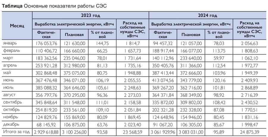

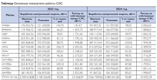

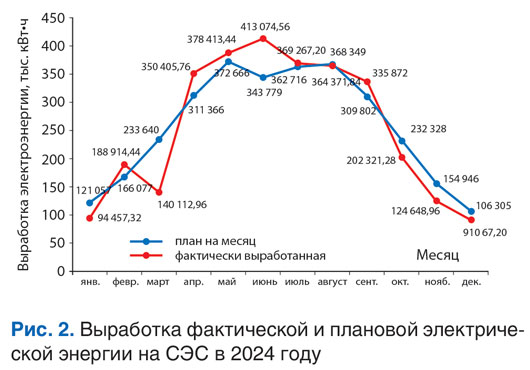

Значения плановой и выработанной электрической энергии, а также ее объем, затрачиваемый на собственные нужды СЭС в 2023 и 2024 годах, представлены в табл. и на рис. 2.
По завершении строительства солнечной электростанции в 2022 году в оставшиеся месяцы данного года было выработано 380 698 кВт•ч, а всего с момента сдачи данной СЭС в эксплуатацию до 1 января 2025 года – 6 372 245 кВт•ч. Выработанная СЭС электрическая энергия, предназначенная для компенсации потерь в электрических сетях, отпускается в энергосистему по утвержденному Департаментом гос­регулирования Краснодарского края одноставочному тарифу за 1 кВт•ч: 16,470 руб. в 2022 году; 16,079 руб. в 2023 году; 16,062 руб. в 2024 году. В результате, начиная с 2022 года по 1 января 2025 года, на СЭС было выработано электроэнергии на сумму почти 99,5 млн руб.

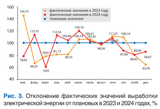

На собственные нужды солнечной электростанции затрачивается порядка 0,8 %. В 2023 году среднее отклонение плановой и фактической выработки составило 94,6 %, а в 2024 году – 95,9 %. Наибольшая величина отклонений фактических значений от плановых имеет место в весенний период (рис. 3).
