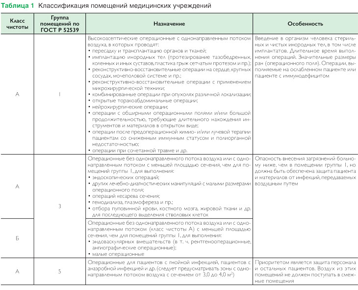

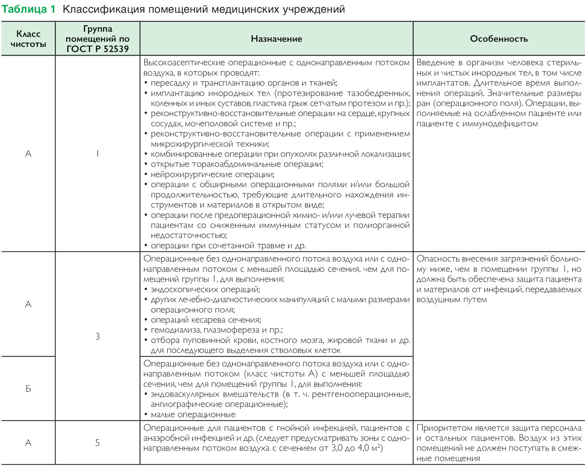

В зависимости от функционального назначения отделения операционные комнаты и смежные с ними помещения делят по классам чистоты в соответствии с требуемыми уровнями бактериальной обсемененности воздуха:
- класс А – особо чистые помещения;
- класс Б – чистые помещения;
- класс В – условно чистые помещения;
- класс Г – грязные помещения.
Класс чистоты помещений принимают по медико-технологическому заданию на проектирование или исходя из функционального назначения конкретного помещения (табл. 1).

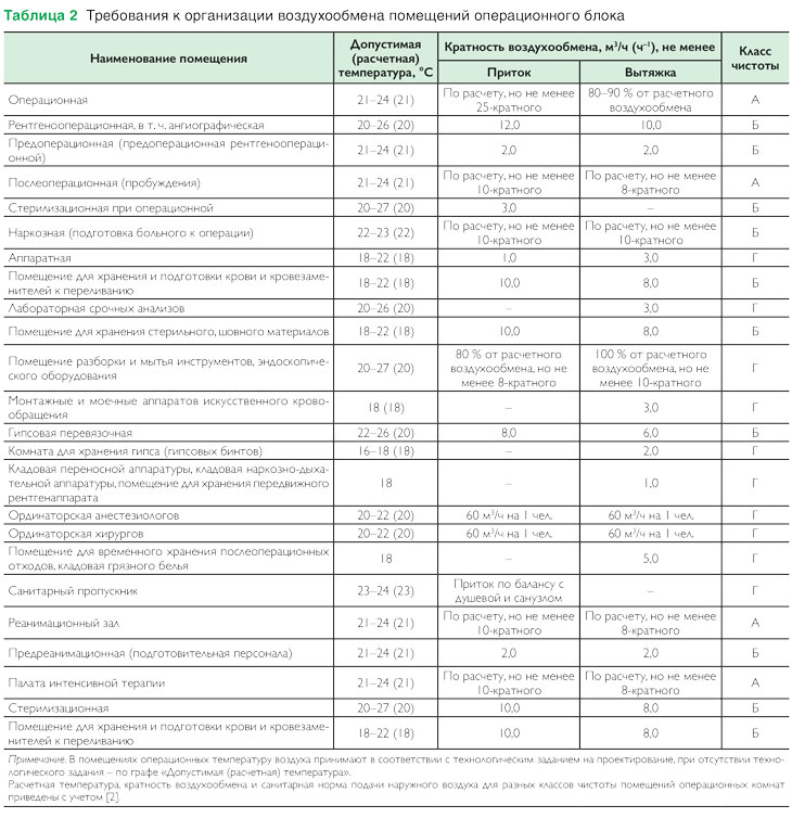

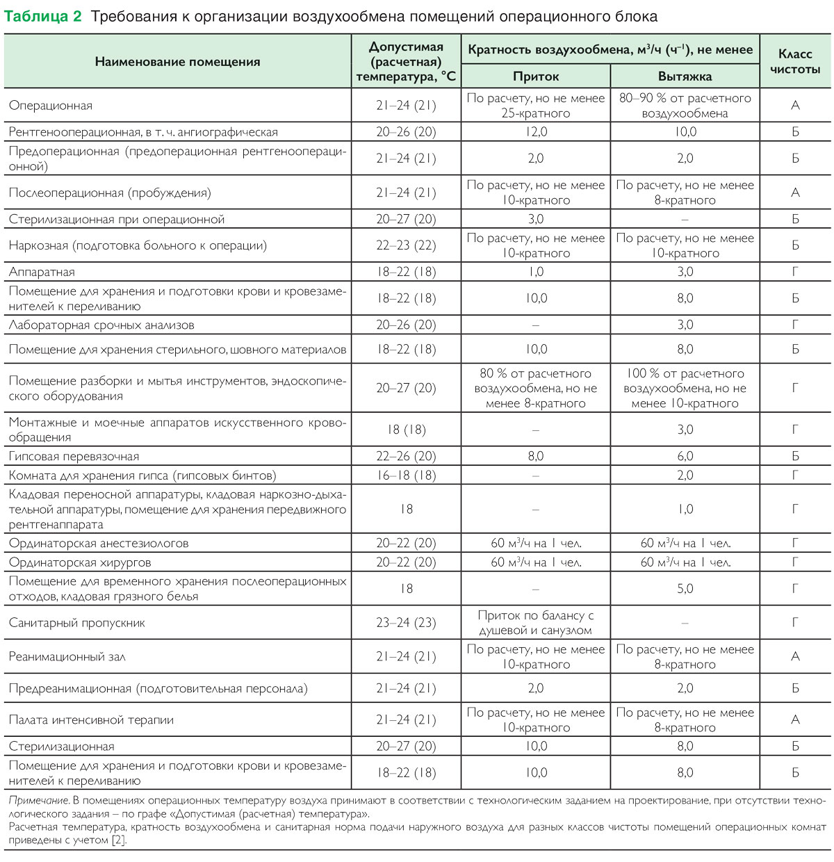

В помещениях класса чистоты А кратность воздухообмена принимают по расчету, но не менее значений, приведенных в табл. 2, и обеспечивают поддержание в них избыточного давления за счет дисбаланса воздуха. Воздухообмен в общих помещениях (коридорах) принимают по балансу примыкающих к ним помещений, но не менее однократного. При расчете воздухообмена по избыткам теплоты и влаги следует учитывать количество человек в бригаде, находящейся в помещении, и категорию их работы.
Расчетная температура воздуха, санитарная норма подачи наружного воздуха и кратность воздухообмена приведены в табл. 2.
