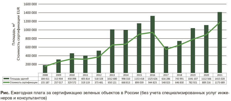

Площадь сертифицируемых объектов в России с 2010 по 2021 год выросла* на 71 % и к 2021 году составила 1,4 млн м2, тогда как оплата услуг сертифицирующих органов за данный период возросла на 73 %. Данные цифры наглядно подтверждают востребованность сертификации для строительства и бизнеса (рис.).
