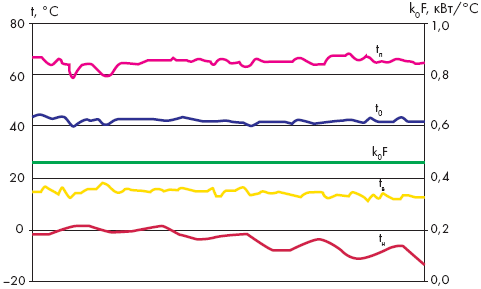

Как показывает обработка месячных статистических данных функционирования экспериментального здания, представленные в статье зависимости позволяют достаточно адекватно оценивать величину (k0F) (рис. 3) и др.
Предлагаемый в статьях в порядке дискуссии набор критериев позволяет более системно подходить к оценке функционирования СО и ее элементов.
Температурный график для определения k0F
Рисунок 3.
