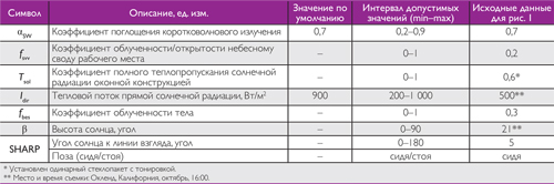

Таблица 1 Исходные данные для расчетов
При этом архитекторы и проектировщики тратят немало усилий на определение формы фасада, конструкции окон и солнцезащитных элементов, и было бы логично предоставить им инструмент для количественной оценки влияния принятых архитекxтурных и инженерных решений на уровень теплового комфорта людей в помещении. Фактически такие аспекты, как распространение солнечных лучей в помещении, количество людей в зоне прямого воздействия солнечных лучей и интенсивность солнечной радиации в помещении после прохождения окна, определяются решениями, принятыми на ранней стадии архитектурного проектирования (до момента разработки внутренних планировок и расстановки рабочих мест), без должной оценки влияния солнечной радиации на тепловой комфорт людей в помещении. Очевидно, что такой подход требует пересмотра.
Пояснения по исходным данным (табл. 1)
Рассмотрим нововведения в стандарте ASHRAE 55–2017, позволяющие учитывать влияние солнечной радиации на тепловой комфорт людей, находящихся в зоне прямого воздействия солнечных лучей. В стандарте приводятся две методики – директивная и методика моделирования.

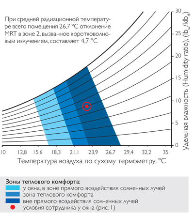

Влияние солнечной радиации на ощущение теплового комфорта оценивается через отклонения в средней радиационной температуре ΔMRT (mean radiant temperature adjustment) для рабочих мест, расположенных в зоне прямого воздействия солнечных лучей (рис. 5).
Рис. 5. Психометрическая диаграмма для двух зон в помещении: зона 1 – вне прямого воздействия солнечных лучей; зона 2 – у окна, в зоне прямого воздействия солнечных лучей. Красная точка – условия сотрудника у окна. Темная зона посередине диаграммы – зона теплового комфорта. При средней радиационной температуре всего помещения 26,7 °C отклонение ΔMRT в зоне 2, вызванное коротковолновым излучением, составляет 4,7 °C

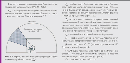

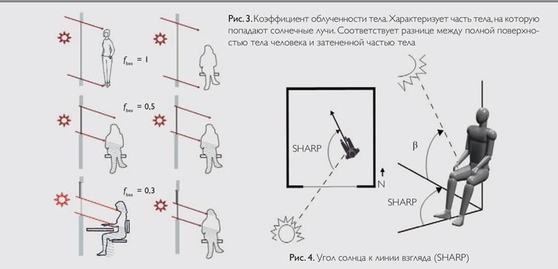

Чтобы оценить это отклонение, в стандартный подход к оценке средней радиационной температуры вводятся уточнения:
  • Средняя радиационная температура рассчитывается не для помещения в целом, а для каждого рабочего места либо зоны с учетом фактической ориентации сотрудника относительно ограждающих помещения поверхностей и попадания на это рабочее место прямых солнечных лучей.
  • Излучение разделяют на коротковолновое и длинноволновое.
При таком подходе именно коротковолновое излучение солнца и длинноволновое излучение нагретых им солнцезащитных элементов будут определять искомое отклонение в средней радиационной температуре на рабочих местах.

Расчеты могут выполняться с помощью онлайн-инструмента CBE Thermal Comfort Tool [11, 12] либо в адаптированной для этих целей надстройке Lady bug/Honey bee, используемой для платных программных комплексов 3D-моделирования [13].
Описание исходных данных для такого расчета приведено в табл. 1 и врезке «Пояснения по исходным данным».

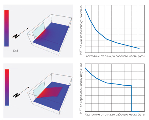

Пример расчета выполнен для офисного здания, расположенного в Окленде, штат Калифорния, и рабочего места (рис. 1, фото сделано в 16:00, в октябре). Исходные данные для расчета MRT приведены в табл. 1 (крайняя правая колонка). На рис. 5 показан результат расчета (психометрическая диаграмма) из программы CBE Thermal Comfort Tool для зоны 1 (нет прямого воздействия солнечных лучей) и зоны 2 (прямое воздействие солнечных лучей).
Приведенный пример расчета не является самым показательным (в некоторых географических регионах отклонение MRT может быть гораздо выше), но позволяет оценить влияние на ощущение теплового комфорта людей в зоне прямого воздействия солнечных лучей. Чтобы сохранить ощущение комфорта для сотрудника у окна при расчетном отклонении MRT 4,7 °C, температура воздуха в зоне окна должна быть 21,1 °C. Очевидно, что если температура воздуха будет единой для всего помещения, то остальным сотрудникам будет холодно и некомфортно, при условии что они носят одежду того же типа и имеют схожий метаболизм.
Рис. 6. Визуализация средней радиационной температуры помещения по длинноволновому излучению MRT и отклонения MRT из-за воздействия коротковолнового излучения. На расстоянии 1,5 м от окна радиационная температура составит 29,8 °C
Обратите внимание, что различные шторки, жалюзи и прочие солнцезащитные устройства, позволяющие создать тень и избежать бликов, в большинстве своем не могут полностью блокировать солнечную радиацию. Они нагреваются и становятся источниками длинноволнового излучения. Методология стандарта позволяет легко учесть такие элементы при расчете отклонения MRT. Программный комплекс CBE MRT Calculator [14] помогает визуализировать отклонения MRT.На рис. 6 представлена визуализация коротковолновой и длинноволновой составляющих средней радиационной температуры, рассчитанных для рабочего места (рис. 1). Длинноволновая составляющая MRT, вызванная нагреванием затеняющих элементов, стекол и остальных поверхностей помещения в зоне окна (см. рис. 6), резко изменяется по мере удаления от него. Коротковолновая составляющая MRT зависит не от расстояния от окна, а от глубины проникновения прямых солнечных лучей в помещение.

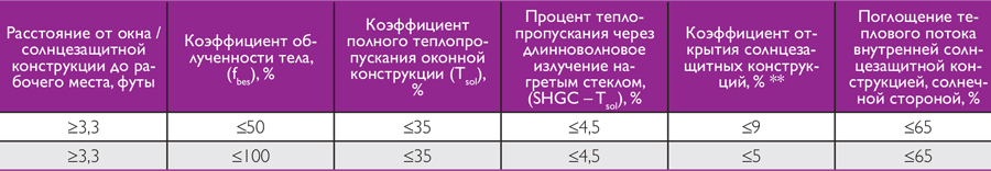

Основной фокус директивной методики направлен на выбор правильного остекления и солнцезащитных устройств по табл. 5.3.2.2.1 стандарта.
Данные таблицы были разработаны для типовых помещений с использованием программных комплексов LBNL WINDOW [15] и CBE MRT Calculator [14].
При разработке таблиц проводился детальный анализ средней радиационной температуры по коротковолновому излучению и длинноволновому излучению, описанный ранее как «Методика моделирования».

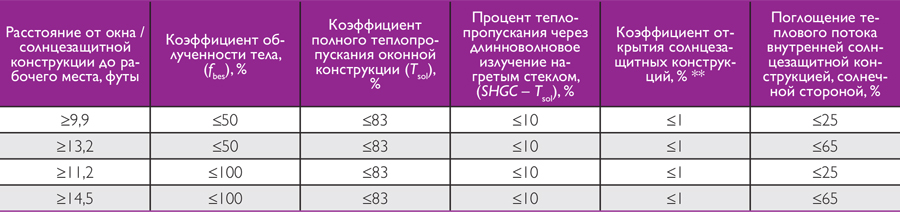

Таблицы 5.3.2.2.1 (ASHRAE 55–2017) для выбора остекления и солнцезащитных устройств по директивной методике.
Помимо приведенных ниже типов остекления в стандарте содержатся таблицы для стеклопакетов с тонировкой и электро-хромных стеклопакетов.
Table 5.3.2.2.1A Двойной стеклопакет с низкоэмиссионным мягким покрытием
Table 5.3.2.2.1B Прозрачный одинарный стеклопакет
Table 5.3.2.2.1E Внутренние солнцезащитные конструкции, поглощение теплового потока по цвету солнечной стороны

При использовании директивной методики проектировщику важно понимать следующие нюансы и уделять им особое внимание:
  1. Остекление с низким коэффициентом теплопропускания, как правило, сильно нагревается, имеет высокую температуру поверхности, становится источником длинноволнового излучения, влияя на среднюю радиационную температуру в помещении.
  2. Внутренние солнцезащитные устройства светлых тонов предпочтительнее, поскольку меньше нагреваются, что снижает среднюю радиационную температуру в помещении.
  3. Наружные солнцезащитные устройства всегда предпочтительнее, поскольку меньше влияют на среднюю радиационную температуру в помещении.
  4. Солнцезащитные устройства необходимы во всех случаях, за редким исключением зданий в северных широтах с высокоэффективным остеклением.
  5. Размеры и количество солнцезащитных устройств в большинстве случаев должны определяться исходя из необходимости поддержания теплового комфорта, а не защиты от бликов.
  6. От теплотехнических характеристик остекления и солнцезащитных устройств в конечном итоге будет зависеть размер зоны дискомфорта у окон. Для остекления с высоким коэффициентом теплопропускания расстояние от окна до зоны комфорта может составлять до 4 м. Размещение рабочих мест в зоне дискомфорта нежелательно, что сокращает полезную площадь здания.
