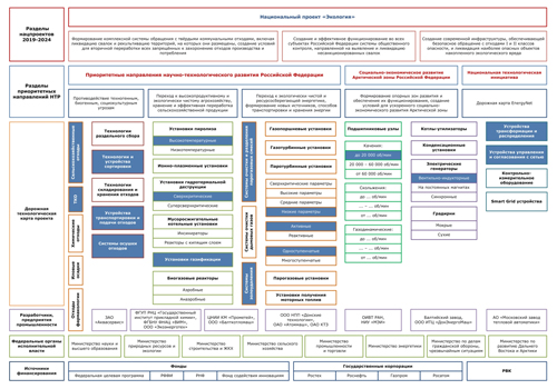

Решение проблем – комплексный проект полного инновационного цикла
Экспериментальный образец БМ ЭТК
Мы решили подойти к решению проблем системно и предложили проект концепции программы по развитию отрасли переработки отходов. Была составлена матрица, которая отображает задачи, цели, технологии и участников программы. Внутри программы формируются комплексные проекты, в основе которых лежат конкретные технологии. Что это дает?
Во-первых, для решения конкретной задачи создается научно-производственный консорциум. В его составе – основные разработчики необходимых технологий по каждому элементу создаваемого энерготехнологического комплекса. Во-вторых, здесь присутствует набор производственных предприятий, которые будут в дальнейшем выпускать созданную продукцию, а в рамках НИОКТР выступают в роли индустриальных партнеров. Проработана также система гарантийного и послегарантийного обслуживания с функцией дистанционного контроля состояния оборудования и предотвращения аварийных ситуаций.
Для финансирования предусматривается государственно--частное партнерство, основой которого является четкая государственная программа разработки промышленной технологии и поставки оборудования на долгосрочную перспективу. Система управления проектом представляет собой научное руководство, координатора работ, ответственного исполнителя, финансово-экономический менеджмент. Заказчиком комплексного проекта выступает ФОИВ.
Существует не такое большое количество технологий глубокой переработки отходов, поэтому конкуренция в таких комплексных проектах будет достаточно высокая. В рамках одной технологии могут работать несколько групп, что позволит улучшить результативность проектов и снизить конечную стоимость продукции. Наличие в консорциуме представителей академической и прикладной науки, технологических центров промышленных предприятий, финансовых организаций повышает результативность и снижает риски реализации. Включение в консорциум вузов решает вопросы подготовки специалистов для эксплуатирующих организаций.

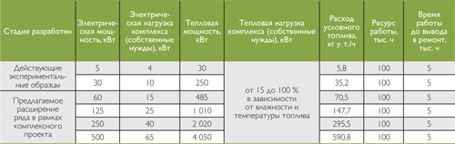

Таблица. Номенклатурный ряд БМ ЭТК

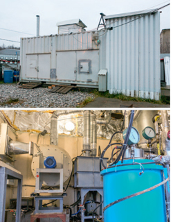

Консорциум обладает действующими экспериментальными образцами оборудования и комплекса в целом. 24 апреля 2019 года общественности была продемонстрирована работа комплекса (рис.) в полностью автоматическом режиме. В качестве топлива применялись отходы сортировки под маркой «топливо rdf». Выработка энергии осуществлялась в режиме когенерации. Энергетический модуль комплекса стабильно работал, поддерживая заданную частоту вращения (около 9 000 об/мин) при изменении параметров поступающего пара. Для проверки работы систем безопасности имитировались нештатные ситуации. Выбросы после системы очистки не превышали допустимых значений. Полученные результаты позволяют масштабировать разработанные конструкторско-технологические решения на типовой ряд планируемых к разработке комплексов.
Номенклатурный ряд разрабатываемых БМ ЭТК представлен в таблице. Комплексы планируется изготавливать в полной заводской готовности, в модульном исполнении, с возможностью создания микро- и мини-ТЭЦ необходимой мощности. Выработка энергии осуществляется в режиме когенерации, с полным обеспечением на собственные нужды и возможностью локального электроснабжения. Регулирование электрической и тепловой энергии раздельное. Разработанный микроэнергетический комплекс (МЭК) может сопрягаться с любым другим оборудованием по переработке отходов при условии подачи на вход турбины пара с параметрами по температуре не менее 160 °C. Контейнерное исполнение комплекса дает возможность его монтажа на свайных конструкциях, что снимает необходимость экспертизы строительной части проекта.
