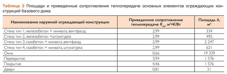

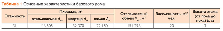

Дальнейшее рассмотрение будет выполняться на примере базового дома, в качестве которого рассматривается проект конкретного МКД, построенного в Москве. Основные характеристики базового дома представлены в табл. 1, а площади и приведенные сопротивления теплопередаче основных элементов ограждающих конструкций, используемые в расчетах, – в табл. 2.

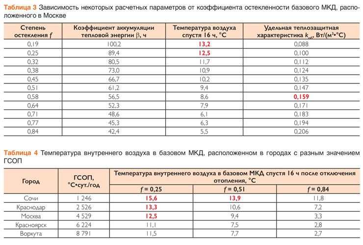

Результаты оценки влияния степени остекления f на температуру внутри помещения при отключении отопления в период действия расчетной температуры наружного воздуха для условий Москвы приведены в табл. 3.
Температура воздуха в помещениях при f = 0,19 за 16 часов опускается до 13,2 °С, что соответствует требованиям ПП РФ № 354. Однако при увеличении коэффициента остекленности более f = 0,25 она становится ниже требуемого значения (12 °С). При f = 0,84 за 16 ч температура воздуха опускается до 5,5 °С.
Требуемое значение удельной теплозащитной характеристики для Москвы составляет кобтр= 0,155 Вт/(м3•0С). Из данных табл. 3 следует, что при принятых конструктивных и теплотехнических характеристиках можно строить МКД с коэффициентом остекленности не выше f ≈ 0,55. Увеличение коэффициента остекленности потребует улучшения теплозащитных качеств ограждающих конструкций, в первую очередь светопрозрачных.
Критерий безопасности по минимально допустимой температуре остывания при аварии теплосети оказывается более жестким, чем требование по удельной теплозащитной характеристике. Для выполнения этого критерия нужно не только улучшать теплозащитные качества ограждений, но и увеличивать теплоаккумулирующие свойства здания. А вот рост степени остекленности только усложняет выполнение данного критерия.

Чтобы выяснить, как влияет климат на выполнение рассматриваемого критерия, гипотетически поместим базовый МКД в другие города России, расположенные в разных климатических зонах. Климатологические параметры, используемые в расчетах, определяются по СП 131.13330.2020 для соответствующего города, а значения приведенных сопротивлений теплопередаче наружных ограждений принимаются равными значениям, требуемым по СП 50.13330.2024 для каждого типа ограждений.
Значения температуры воздуха в помещениях спустя регламентированные 16 ч после прекращения подачи тепла приведены в табл. 4. Температура наружного воздуха в течение всего рассматриваемого периода соответствует расчетной согласно СП 60.13330.2020 и СП 131.13330.2020. Из табл. 4 видно, что спустя 16 ч после отключения отопления температура внутреннего воздуха изменяется весьма значительно в зависимости от степени остекленности как для городов, расположенных в теплом климате (Сочи, Краснодар), так и для городов, находящихся в умеренном (Москва) и холодном (Красноярск, Воркута) климате.
Требуемое значение внутренней температуры не обеспечивается в подавляющем большинстве случаев, причем для высокой степени остекленности (f = 0,84) данный критерий не выполняется ни для одного из рассмотренных городов. Аналогично данный критерий не выполняется ни при одном из рассмотренных вариантов остекленности для городов, расположенных в холодном климате (Красноярск, Воркута).

Степень остекленности существенным образом влияет на способность здания аккумулировать и сохранять тепло. Выполненные расчеты продемонстрировали, что при увеличении коэффициента остекленности с 0,19 до 0,84 коэффициент аккумуляции тепловой энергии в здании уменьшается почти в два с половиной раза: с 100,2 до 42,4 ч.
Требования безопасности при аварии на системах теплоснабжения, установленные ПП РФ № 354, для рассмотренных условий выполняются только при остекленности f = 0,19 и 0,25. При бОльших значениях остекленности требования ПП РФ № 354 не обеспечиваются.
Расчеты, выполненные для 5 городов, находящихся в разных климатических условиях, показали, что требуемое значение внутренней температуры для высокой степени остекленности (f = 0,84) при выбранных конструктивных решениях рассматриваемого дома не выдерживается ни для одного из рассмотренных городов. Для городов, расположенных в холодном климате (Красноярск, Воркута), данное требование не выполняется во всех рассмотренных вариантах остекленности.
