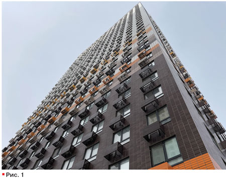

Мы находимся в жилом комплексе «Дмитровский парк» в Москве (рис. 1). Специалисты компании «Мир Хомутов» прошли его насквозь (включая подземную парковку) и теперь покажут детали крепления, на которые жильцы обычно не обращают внимания.

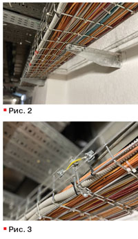

Кабели прокладываются с помощью проволочных лотков (рис. 2), в них кабели фиксируются пластиковыми стяжками (куда же без них во время монтажа!). Магистраль удерживается кронштейнами.
В лотках обязательно используются клеммы заземления (рис. 3). Если происходит обрыв, то питание отключается до устранения неполадок.

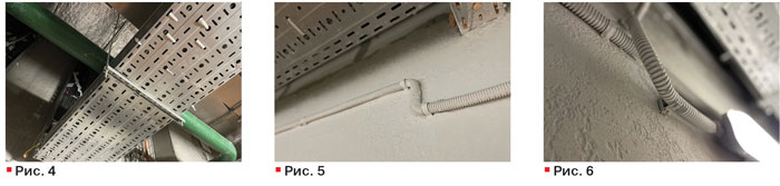

Для более высокой нагрузки применяются усиленные листовые лотки. Плюс, конечно же, пластиковые стяжки (рис. 4)! Лотки такого типа крепятся монтажными траверсами, они нарезаются нужной длины и закрепляются на шпильке. При необходимости шпильки стыкуются с помощью соединительных гаек.
Кабели в защитной гофрированной трубе закрепляются однолапковыми или двухлапковыми скобами СМО (рис. 5). Чаще в ход идут однолапковые скобы. Скобы есть с круглыми и продолговатыми отверстиями; последние позволяют в некотором диапазоне регулировать положение крепежа, что бывает удобно.
В некоторых случаях для монтажа гофротрубы используют классические сантехнические клипсы (их еще называют зажимами). Их мы тоже встречаем на данном объекте (рис. 6). Существуют клипсы и с защелками сверху (для более надежной фиксации трубы).

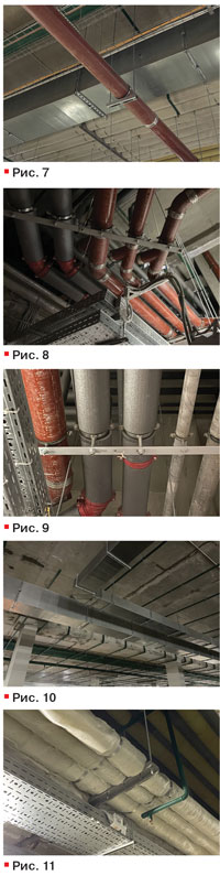

Конечно же, при монтаже труб находят применение классические стальные хомуты с уплотнителем. В самых разных вариациях (рис. 7).
Чугунные трубы большого диаметра на данном объекте проложены с использованием хомутов SML высокой нагрузки (рис. 8). Это мощные хомуты, выдерживающие нагрузку более двух тонн. Производятся в Турции. Кроме того, часто в системе крепления применяются металлические уголки (рис. 9).
«По нашей статистике и по опыту работы с клиентами по всей России, в настоящее время на объектах чаще всего применяются хомуты российского и турецкого производства, – комментирует эксперт компании «Мир Хомутов». – В тех местах, где высокая нагрузка, мы рекомендуем устанавливать турецкие хомуты, для труб небольшого диаметра мы советуем использовать российские хомуты, у них тоже хороший запас прочности, мы проводили испытания – они держат нагрузку в три раза больше рекомендованной».
Монтажные траверсы также используются для крепежа вентиляционного короба (рис. 10).
Бандажная лента (тоже популярный среди монтажных бригад материал) со скрепами фиксирует изоляцию (рис. 11).
