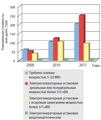

Таблица 1
Импорт оборудования для распределенной генерации в Москву и Санкт-Петербург* по данным Федеральной таможенной службы России
Вид оборудования Таможенная стоимость, млн долл. США Рост таможенной стоимости к предыдущему году, раз
2009 2010 2011 2009 2010 2011
Турбины газовые мощностью 5–50 МВт 60,65 104,21 205,42 – 1,72 1,97
Электрогенераторные установки дизельные или полудизельные мощностью более 375 кВА 51,25 123,41 252,28 – 2,41 2,04
Электрогенераторные установки с искровым зажиганием мощностью более 375 кВА 37,97 104,46 94,81 – 2,75 0,91
Электрогенераторные установки ветроэнергетические 0,50 0,26 0,50 – 0,52 1,95
Всего 150,36 332,34 553,02 – 2,21 1,66
Источник: Таможенная статистика внешней торговли (http://stat.customs.ru).
* В Москве и Санкт-Петербурге располагаются основные пункты таможенного досмотра, через которые импортируется данное оборудование, которое затем расходится по регионам.
Рост импортного оборудования для распределенной генерации в Москве и Санкт-Петербурге

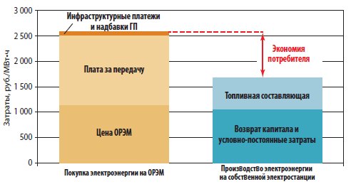

Сопоставление затрат предприятия на приобретение электроэнергии (без строительства электростанции) и затрат на выработку электроэнергии после ввода электростанции в эксплуатацию приведено на диаграмме (рис. 2).
Затраты на электроэнергию: покупка на рынке и доставка потребителю vs собственное производство
При наличии электростанции сальдо денежных потоков для предприятия (с учетом сниженной платы за содержание электрических сетей С2 в результате снижения до 27,5 МВт заявленной мощности) будет равно: Д2 = В2 – (М + УПЗ + Э2 + С2).
Разница между денежными потоками предприятия при отсутствии электростанции и при ее наличии равна Д2 – Д1.
Расчет этой разницы и нахождение суммы ее дисконтированных по годам величин дает ответ на вопрос об экономической целесообразности для этого предприятия строительства запланированной электростанции.
Для данного конкретного случая расчет показывает, что NPV становится положительным после семи лет со дня ввода электростанции в эксплуатацию (рис. 3), а внутренняя норма доходности (IRR) проекта на протяжении срока эксплуатации электростанции составляет 21%. После выплаты кредитов в 2024 году предприятие владеет электростанцией, расходы на которую, кроме налогов и амортизации, только операционные.
