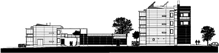

Городская структура VIIKKI имеет однородную, компактную организацию
Рисунок 3.
Городская структура VIIKKI имеет однородную, компактную организацию. Район имеет небольшие здания с 1–3 уровнями. Такая низкая однородная структура в совокупности с множеством ограждений от ветра позволяет создать в районе приятный микроклимат

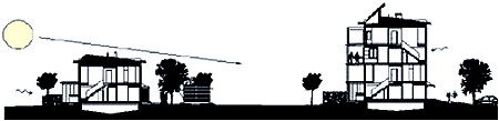

Учет местных климатических особенностей
При проектировании района учитывались местные климатические особенности, способствующие повышению комфортности в застройке и снижению энергетической нагрузки на тепло- и энергоснабжение зданий. Ориентация здания выбиралась так, чтобы максимально использовать тепло и свет солнечной радиации, т. е. ориентация фасадов и большой площади остекления на юг (рис. 4, 16). Размещение галерей для прохода на южной стороне здания улучшало защиту от ветра (рис. 5). Изучалось влияние формы и расположения зданий на ветровые потоки (рис. 6).

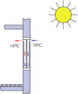

Застекленные лоджии обеспечивают предварительный подогрев приточного воздуха в холодный период
Рисунок 4. (увеличить)
Планом предусматривалась установка двухэтажных квартир друг на друге, со входами с первого этажа и с галереей для прохода
Рисунок 5. (увеличить)
Планом предусматривалась установка двухэтажных квартир друг на друге, со входами с первого этажа и с галереей для прохода. Галерея для прохода, соединяющаяся с лестничным пролетом, ведет к дому с квартирами меньшего размера, которые также содержат общие сауны и технические помещения. Меньшие квартиры также размещаются друг на друге в конце двухэтажного, снабженного террасой дома.

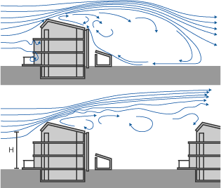

Влияние формы и расположения зданий на ветровые потоки
Рисунок 6.

- Вентиляция помещений при помощи предварительного подогрева наружного воздуха, подаваемого через окна специальной конструкции (рис. 8) или остекленные балконы.
Рисунок 8.
