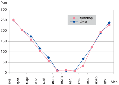

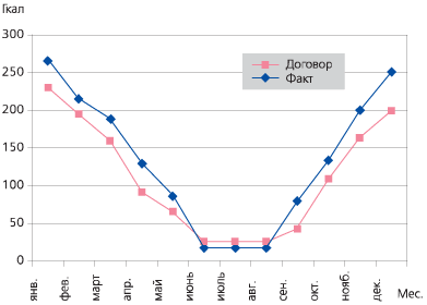

Отделом энергоэффективности ФГУ «Якутгосэнергонадзор» был проведен анализ в плане фактического потребления и договорных величин тепловой энергии объектами Управления образования города Якутска. Для анализа были выбраны два типичных детсада: Детсад № 3, объемом 13 172 м3, оснащенный прибором коммерческого учета тепловой энергии (рис. 1), и детсад № 2, объемом 12 734 м3, без прибора коммерческого учета тепловой энергии (рис. 2).
Рисунок 1. Фактические и договорные показатели потребления тепловой энергии детсадом № 3 |
Рисунок 2. Фактические и договорные показатели потребления тепловой энергии детсадом № 2 |
Из приведенных графиков хорошо видно, что расхождение между договорными величинами и фактическим потреблением увеличивается с применением теплосчетчика. Фактическое потребление от договорных величин составило по детсаду № 3 – 83 %, по детсаду № 2 – 95 %. Разница в оплате за 2002 год по теплоэнергии между только двух рассмотренных детсадов составляет 54 тыс. руб. за год.
