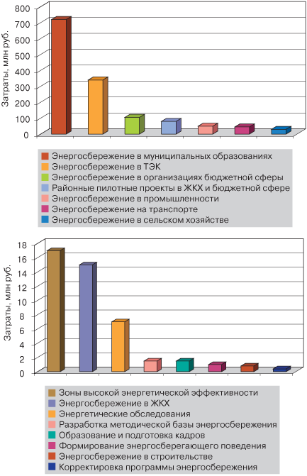

Рисунок 2. Финансирование разделов программы |

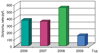

Рисунок 3. Распределение финансирования по годам реализации |
