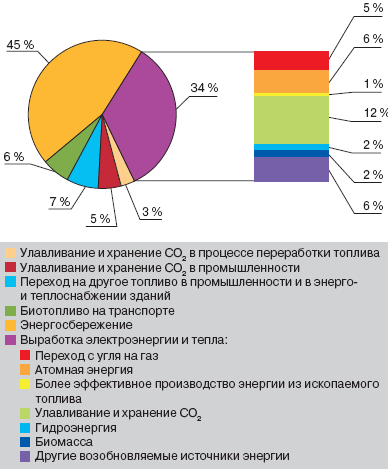

Общий эффект по снижению выбросов СО2 от применения энергосберегающих технологий составит по данным МЭА 45 % при условии воплощения наиболее оптимистичного сценария ускоренного развития технологий, т. е. при одновременном внедрении повышения энергоэффективности в сфере конечного потребления энергии, использования возобновляемых источников энергии, развития атомной энергетики и улавливания и захоронения СО2 (рисунок). Рассмотрим возможности других технологий при условии их одновременного внедрения.
Рисунок.
Роль различных технологий снижения выбросов СО2 по оценке МЭА при условии одновременного внедрения всех 4-х групп технологий в сценарии ускоренного развития

Сопоставление данных, представленных на рисунке, показывает, что на первое место по решению вопросов снижения выбросов СО2 выходят энергоэффективность и энергосбережение, использование биомассы и других видов биотоплива. При любом сценарии развития энергосбережение – повышение эффективности потребления энергии – является приоритетным направлением,  наиболее быстро выполнимым и позволяющим получить максимальный эффект в решении проблемы изменения климата.
