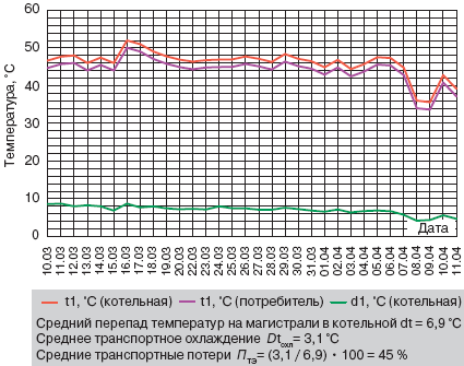

Приведем пример (рисунок), когда котельная подавала в теплосеть теплоноситель с температурой 35–52 °С, благодаря чему перепад температур на магистрали не превышал 3–9 °С (в среднем dt = 6,9 °С). При этом теплоноситель, циркулируя от котельной к потребителю и обратно, охлаждался в среднем на 3,1 °С. Следовательно, фактические транспортные потери тепловой энергии составили около 45 %.

График среднемесячных фактических потерь тепла
Рисунок.
