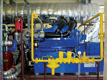

Коротко остановимся на характеристиках МИНИ-ТЭЦ на базе газопоршневых двигателей на примере установки электрической мощностью 1 МВт. Именно такой агрегат, по данным статистического анализа, выполненного ООО «Стройтрансгазэнерго», наиболее востребован в мировой практике.
Основные технические показатели современного агрегата приведены в табл. 1. Параллельно с выработкой электроэнергии агрегат выделяет тепловую энергию, которая с помощью теплообменников преобразуется в горячую воду системы теплоснабжения.

Агрегат в общем случае имеет три контура утилизации теплоты:
• контур охлаждения «рубашки» двигателя номинальной производительностью 500–550 кВт;
• контур охлаждения масла теплопроизводительностью около 100 кВт;
• контур охлаждения отработанных продуктов сгорания мощностью 700–750 кВт.
Таким образом, в номинальном режиме агрегат вырабатывает 1000 кВт электроэнергии и 1300–1400 кВт полезной тепловой энергии, обеспечивая общий энергетический КПД 80–85 %. Если же объект в теплое время года нуждается в холоде для систем кондиционирования воздуха, то с помощью абсорбционных холодильных машин агрегат может выдать до 1 МВт холода.

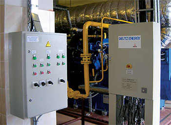

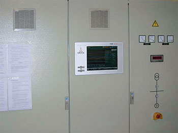

Одной из самых мощных газопоршневых МИНИ-ТЭЦ в Европе является энергоцентр Мюнхенского аэропорта. Построенный в 1991 году аэропорт обеспечивался энергией от 7 двигателей фирмы DEUTZ мощностью по 1 650 кВт. В связи с расширением аэропорта энергоцентр в 2003 году был дополнен еще одним блоком из двух агрегатов DEUTZ мощностью по 3 720 кВт. Таким образом, общая мощность энергоцентра составила более 18 МВт.
Интересны характеристики этого энергоблока (табл. 3). При общей энергетической эффективности 0,86 годовая загрузка блока по электроэнергии и теплу превышает 70 %, а с учетом холодопроизводительности общая годовая загрузка приближается к 75 %.
