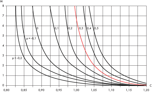

Использование метода позонных тепловых балансов (совместно с расчетом воздухораспределения) позволяет обоснованно выбрать эффективную схему организации воздухообмена в помещении для конкретных условий, обеспечивающую минимизацию воздухообмена и энергетических затрат.
Применительно к задачам отопления получены зависимости для расчета нагрузок систем лучистого отопления помещений и обогрева отдельных зон и рабочих мест в неотапливаемых помещениях и на открытом воздухе.
Расчетная тепловая нагрузка на систему лучистого отопления Qот определяется по формуле:
Qот = С (Qmn + Qинф - Qвн), (4)
где Qmn – «стандартные» теплопотери помещения через наружные ограждения;
Qинф – расход тепла на нагрев наружного воздуха (инфильтрация и вентиляция неподогретым воздухом);
Qвн – внутренние тепловыделения в помещении, в т. ч. теплопоступления от дополнительных, например дежурных систем отопления.
В формуле (4) поправочный коэффициент С учитывает допустимое снижение температуры внутреннего воздуха в рабочей зоне и ее распределение по высоте помещения при лучистом отоплении. Значение этого коэффициента определяется по графику в зависимости от комплексных показателей Р и М:
P = Kp - 3Qвн/(А•В•Н (tрз - tн)),
где Кр – кратность инфильтрационного воздухообмена, 1/ч;
А, В, Н – длина, ширина и высота отапливаемого помещения соответственно.
M = (B/H)•(Квз/Кнз),
где Квз, Кнз – средневзвешенные по площадям отдельных наружных ограждений коэффициенты теплопередачи для зон помещения, расположенных соответственно выше и ниже излучателей.
Анализ приведенного графика показывает, что расчетная тепловая нагрузка систем лучистого отопления отличается, как правило, в меньшую сторону от нагрузки традиционных систем воздушного отопления при правильном их устройстве на 15–20 %. Вместе с тем подтверждено практикой, что газовое лучистое отопление позволяет в 2 и более раз сократить затраты энергии на отопление. Такой результат достигается за счет хорошей управляемости системы и выполнения условий минимизации энергозатрат, сформулированной в начале статьи.
