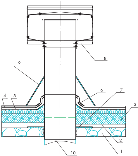

Рисунок 1. Схема вентиляционного узла мусоропровода: 1) плита перекрытия; 2) пароизоляция; 3) теплоизоляция; 4) выравнивающая стяжка с бортиком из цементно-песчаного раствора; 5) основной водоизоляционный слой; 6) дополнительные слои водоизоляционного кровельного материала; 7) гильза; 8) дефлектор; 9) фартук; 10) труба вентиляционная |

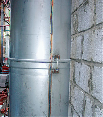

Согласно требованиям СП 31–108–2002, ствол мусоропровода выполняется открытым с облицовкой либо без нее, а также может быть размещен в стене. При этом ствол должен иметь звуковую и огнетеплозащитную изоляцию, обеспечивающую нормативный уровень шума и пожарной безопасности в жилых или служебных помещениях здания.
На рассматриваемых объектах стволы мусоропроводов выполнены из нержавеющей стали и проварены сплошным сварочным швом. Толщина металла составляет 1,5 мм. Внутренняя поверхность ствола в этом случае достаточно гладкая, не гигроскопичная, не имеет уступов на стыках элементов ствола, что предотвращает адгезию и загрязнение указанной поверхности.
Стволы мусоропроводов, выполненные из нержа-веющей стали, отвечают всем требованиям противопожарной безопасности и санитарно-гигиеническим требованиям, и, кроме того, обладают рядом дополнительных технологических преимуществ в части удобства монтажа. Конструкция обеспечивает высокую герметичность стыков элементов ствола, а высокая точность изготовления комплектующих обеспечивает вертикальность ствола (отклонения в пределах одного этажа до 5 мм, на всю высоту ствола не более 45 мм). У мусоропровода из нержавеющей стали более высокая стоимость по сравнению с мусоропроводами из асбоцемента, однако и срок службы гораздо выше, при этом с санитарно-гигиенической точки зрения нержавеющая сталь для мусоропровода является одним из наилучших материалов.
Рисунок 2. Ствол мусоропровода со сварным швом и болтовым соединением секций |

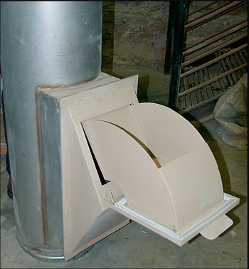

Рисунок 3. Загрузочный клапан из углеродистой стали с покраской порошковыми эмалями и с резиновым магнитным уплотнителем ковша |
Как правило, секции мусоропровода соединяются между собой хомутовыми соединениями. В данном случае от хомутовых соединений было решено отказаться, и секции соединялись на силиконовом герметике болтовыми соединениями особой конструкции. Это соединение отличается очень высокой механической прочностью и обеспечивает целостность ствола при любых механических воздействиях (например, в случае возможной усадки здания), что было подтверждено опытом эксплуатации. Кроме того, болтовое соединение обеспечивает соосность и позволяет сохранить малые отклонения от вертикали по всей высоте ствола мусоропровода.
Масса 1 погонного метра ствола, выполненного из нержавеющей стали толщиной 1,5 мм, составляет 23 кг (с учетом массы загрузочного патрубка), и, таким образом, общая масса ствола мусоропровода длиной 130 м составляет около 3 т. Во избежание чрезмерной нагрузки на перекрытие первого этажа по всей длине ствола через каждые два этажа устанавливаются опорно-разгрузочные хомуты, которые обжимают ствол мусоропровода и распределяют часть нагрузки на перекрытие данного этажа. Нижняя часть ствола мусоропровода устанавливается на опору с амортизационной прокладкой с резиновым демпфирующим элементом.

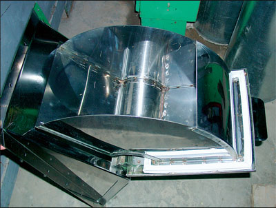

Загрузочные клапаны обеспечивают прием, калибровку ТБО и беспрепятственное их сбрасывание в ствол мусоропровода. Загрузочные патрубки и клапаны также выполнены из нержавеющей стали и проварены сплошными швами, либо из углеродистой стали с покраской порошковыми эмалями. Ковшы загрузочных клапанов мусоропровода устанавливаются на резиновых магнитных уплотнителях (подобные уплотнители применяются, в частности, в бытовых холодильниках). Комплекс данных мероприятий позволяет обеспечить очень высокую герметичность мусоропроводов и предупредить распространение неприятных запахов по жилым этажам. Кроме того, ковш загрузочного клапана имеет запорное устройство, в закрытом положении обеспечивающее безопасное выполнение операций по промывке ствола, а также ремонтно-профилактических работ в мусоросборной камере.

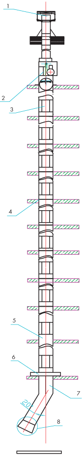

Рисунок 4. Схема мусоропровода: 1) вентиляционный узел; 2) очистное моюще-дезинфицирующее устройство; 3) загрузочный клапан; 4) хомут опорно-разгрузочный; 5) ствол; 6) опора ствола; 7) патрубок шибера; 8) шибер |

Рисунок 5. Загрузочный клапан из нержавеющей стали |

В высотных зданиях может быть использовано следующее решение, позволяющее полностью отказаться от применения гасителей: ствол мусоропровода делится по вертикали на две (или более) секции. Одна из секций располагается от нулевой отметки до средней (по высоте) части здания – промежуточного технического этажа, а вторая секция – от данного технического этажа до верхней отметки здания. На техническом этаже устанавливается перегрузочная камера. Перегрузка мусора из одного ствола мусоропровода в другой может осуществляться либо вручную, переворачиванием бункера по мере заполнения, либо данная операция может быть автоматизирована.

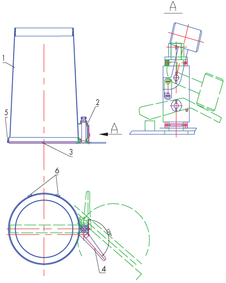

В нижней части направляющего патрубка установлен шибер, а который в рабочем положении постоянно открыт. При проведении в мусоросборной камере каких-либо работ в целях безопасности для защиты от сброшенного в этот момент мусора шибер закрывается вручную. Кроме того, шибер выполняет функцию противопожарного клапана, обеспечивающего автоматическое перекрытие ствола мусоропровода от мусоросборной камеры в случае возникновения в ней пожара. В общем случае противопожарный клапан может быть встроенным в шибер, отдельной конструкцией либо совмещенной для выполнения функций шибера и противопожарного клапана. На рассматриваемых объектах применяется последний вариант – совмещенная конструкция. Для этого шибер обеспечен механизмом на основе термозамка, позволяющим автоматически перекрывать разгрузочное отверстие при достижении в мусоросборной камере температуры 72 °С.

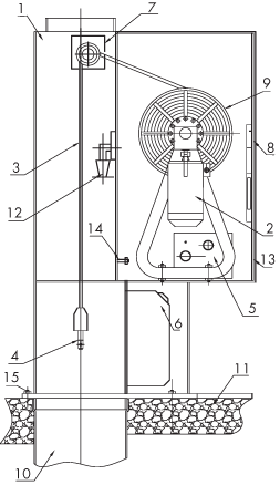

Рисунок 9. Схема очистного моюще-дезинфицирующего устройства: 1) корпус; 2) электропривод; 3) шланг; 4) моющая головка; 5) устройство подачи воды; 6) емкость для дезраствора; 7) опорный ролик; 8) панель управления; 9) барабан; 10) ствол мусоропровода; 11) перекрытие; 12) спринклер; 13) дверь очистного устройства; 14) болт заземления; 15) анкерный болт |

Рисунок 10. Схема шибера с автоматикой огнеотсечения: 1) корпус шибера; 2) узел автоматического закрывания крышки шибера; 3) крышка шибера; 4) ручка крышки шибера; 5) ловитель крышки шибера; 6) упор |

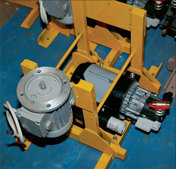

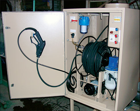

Применяемое на рассматриваемых объектах устройство предназначено для периодической очистки, промывки и дезинфекции внутренней поверхности ствола, а также автоматического тушения возможного возгорания бытовых отходов внутри ствола мусоропровода. Это устройство имеет принципиальное конструктивное отличие от существующих в настоящее время устройств механической очистки – вместо щетки традиционной конструкции для очистки внутренней поверхности ствола мусоропровода используется моечный узел на основе водораспыляющей головки высокого давления. Моечный узел присоединен к шлангу, который опускается в ствол мусоропровода по всей высоте, разматываясь с барабана лебедки. При достижении верхнего и нижнего положения происходит автоматическое отключение привода моечного узла. При перегрузке электродвигателя также происходит такое автоматическое отключение привода.
Рисунок 11. Насосная станция |
Привод моечного узла, устройство для подачи воды, емкость для моюще-дезинфицирующего раствора и узел управления располагаются на верхнем техническом этаже здания. Смешивание и приготовление моюще-дезинфицирующего раствора с водой до требуемой концентрации производится заранее в отдельной емкости, согласно инструкции к каждому дезинфицирующему препарату, и заливается в специальный бак, из которого посредством насосной станции забирается раствор и подается на стенки мусоропровода через распылительную головку. Подача воды и моюще-дезинфицирующего раствора под высоким давлением в шланг и на внутреннюю поверхность ствола через распыляющую головку осуществляется посредством насосной станции. В состав данной насосной станции входит насос высокого давления, обеспечивающий распыление воды и моюще-дезинфицирующего раствора на стенки мусоропровода под давлением от 70 до 200 атм. (выбор рабочего давления зависит от высоты здания). При подаче давления в шланг водораспыляющая головка раскручивается вокруг своей оси, обеспечивая круговое распыление, что обеспечивает чистку, мойку и дезинфекцию ствола без использования механической чистки щетками традиционной конструкции. Существующие устройства автоматического смешивания не могут смешивать воду и дезинфицирующий состав в нужной пропорции, поскольку это доли миллилитра, и дозирующие устройства просто не имеют таких настроек.

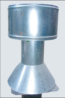

Рисунок 12. Дефлектор вентиляционного узла |
Защита от попадания дезинфицирующего раствора в систему водоснабжения в случае аварийного отключения воды в доме во время процесса санитарной обработки обеспечивается за счет того, что подача моюще-дезинфицирующего раствора производится из отдельной емкости, содержащей рабочий раствор в объеме на один ствол, изолированной от магистрального водопровода. Утечка моюще-дезинфицирующего раствора и воды через совокупную поверхность одного стыка патрубка ствола или ствола и клапана не допускается, что обеспечивается высокой герметичностью указанных стыков. Перекрытие вентиляционного канала при санобработке осуществляется посредством специальной заслонки.

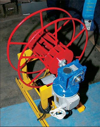

Очистка ствола мусоропровода проводится в три этапа. Первоначально осуществляется обычная водяная очистка (промывка) ствола. Затем на внутреннюю поверхность ствола наносится моюще-дезинфицирующий раствор, этот раствор выдерживается на стенках в течение 1–3 ч. Затем удаление раствора и окончательная очистка ствола производится также посредством обычной промывки.
Рисунок 13. Привод моечного узла и барабан |

Вентиляционный узел (верхняя часть мусоропровода) является составной частью системы вентиляции СУБО и предназначен для вентиляции мусоросборной камеры и ствола.
В состав вентиляционного узла входят:
• дефлектор с расчетным выходным отверстием, проходное сечение которого берется в зависимости от высоты здания (см. ниже);
• гильза, как элемент уплотнения прохода вентиляционного канала через крышу;
• фартук, обеспечивающий защиту стыков между гильзой и кровлей от попадания атмосферных осадков.
