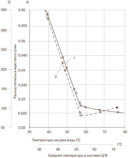

Оценка погрешности измерения расходов воды в водопроводе горячей воды
Схемы большинства централизованных систем горячего водоснабжения с циркуляцией требуют установки в здании двух и более (при наличии транзита) счетчиков воды – один на подающем, другой на циркуляционном трубопроводе – и дополнительно обратного клапана перед счетчиком на циркуляционном трубопроводе (для предотвращения обратного потока и «скручивания» показаний счетчика). Расход горячей воды в этих схемах определяется косвенным методом – путем вычитания из показаний счетчика, установленного на подающем трубопроводе, показаний счетчика на циркуляционном трубопроводе (п. 2.1 прил. 2 к Постановлению). Это значительно снижает точность учета, т.к. могут суммироваться погрешности обоих счетчиков. Оценочные расчеты (табл. 1) показывают, что погрешность может достигать значительных величин (более 10%). Это приведет к нарушению расчетного баланса между показаниями счетчика холодной воды на трубопроводе, подающем воду в водонагреватель (ЦТП) и суммой показаний счетчиков горячей воды в зданиях и квартирах. Поэтому целесообразность установки счетчиков горячей воды в отдельных зданиях, оборудованных водопроводом горячей воды с циркуляцией, должна быть проверена и обоснована метрологическим расчетом.

С точки зрения гидравлики, счетчики являются дополнительными местными сопротивлениями, на которых происходит потеря давления, и, следовательно, требуется дополнительное увеличение давления насосов и увеличение расхода электроэнергии для транспортировки воды. При последовательной установке счетчиков на системе водоснабжения (на головных насосных станциях, в ЦТП, домах, квартирах) потери давления суммируются.
При установке дополнительных фильтров и использовании широко распространенных скоростных счетчиков воды (крыльчатых и турбинных) потери давления значительно возрастают. При установке счетчиков на горячей воде в здании потеря давления в фильтре, двух счетчиках и обратном клапане может составить в среднем 0,03…0,05 МПа, что потребует дополнительных затрат электроэнергии. Поэтому обилие и многоступенчатость приборов учета может снизить энергетические показатели системы водоснабжения. При установке квартирных приборов учета следует демонтировать общедомовые счетчики и счетчики в ЦТП, чтобы уменьшить бесполезные затраты на транспортировку воды и снизить себестоимость воды.
Учитывая вышеизложенное, а также значительную стоимость тепломеров для учета количества и температуры воды, низкую точность учета и незначительную стоимость холодной воды по сравнению со стоимостью теплоты на ее нагрев /15/, необходимо обосновывать экономическую целесообразность установки счетчиков для совершенствования расчетов за горячую воду.
На первом этапе формирования системы учета воды при расчетах между теплоснабжающими организациями, ДЕЗ и жильцом целесообразно допустить учет стоимости воды, как часть от потребления теплоты вплоть до установки квартирных счетчиков. При этом следует учесть повышенные затраты на установку счетчиков горячей воды (два счетчика-тепломера и обратный клапан). Износ и зарастание счетчиков горячей воды значительно выше, чем счетчиков холодной воды из-за повышенной температуры. Это увеличивает эксплуатационные расходы.
