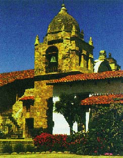

Рисунок 2. Система естественной вентиляции весьма эффективна в условиях мягкого климата. В Сан-Франциско в новом Центре Торо, размещенном в реконструированном деревянном здании военного госпиталя, использованы регулируемые окна для охлаждения и сквозного проветривания, слуховые окна и трубы для создания вертикальной циркуляции воздуха в здании, современные отопительные котлы для старинной системы радиаторного отопления. В конструкции и отделке почти везде использованы устойчивые материалы. Единственный кондиционер расположен в центральной зоне здания и обслуживает компьютерные системы. |

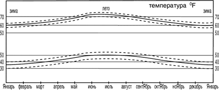

В настоящее время реставраторы и специалисты по охране памятников архитектуры готовы допустить более широкий диапазон значений температуры и относительной влажности воздуха. При этом главное - контроль относительной влажности и регулирование температуры по заданному графику в течение года. При комплексной оценке всех возможных ситуаций диапазон изменения температуры составляет от 45°F (7°C) зимой до 80°F (27°C) летом, относительной влажности - от 30% зимой до 75% летом. Сезонные колебания параметров микроклимата регулируются таким образом, чтобы не допускать резких перепадов (см. рис. 4).
Рисунок 4. На этой диаграмме показано расчетное изменение температуры и относительной влажности для музея "Дом и студия Фрэнка Ллойда Райта", Оук Парк, Иллинойс. В помещении студии температура плавно изменяется от 60°F (16°C) в январе до 74°F (23°C) в июле. Соответственное изменение относительной влажности - от 33% в январе до 50% в июле. Посетители музея зимой обычно остаются в пальто, а сотрудники музея приходят только для проведения экскурсий. Такой широкий диапазон изменения параметров микроклимата принимается многими музеями, когда необходимо одновременно обеспечивать сохранность здания музея и его экспозиции. |
Многие музейные коллекции могут сохраняться при этих значениях параметров воздушной среды, либо они могут экспонироваться в закрытых витринах. Здания, как правило, хорошо сохраняются в этих условиях, но охлаждение ниже 50°F (10°C) может привести к избыточному накоплению влаги и повреждению некоторых строительных конструкций. Температурные деформации строительных материалов, особенно заметные в элементах, скомпонованных из разных материалов, наблюдаются при температуре свыше 80°F (27°C) или в случае промерзания зданий.
