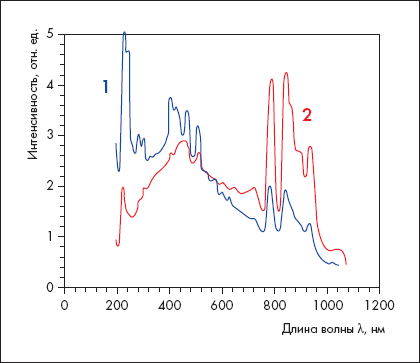

Спектр излучения импульсной ксеноновой лампы
Спектр излучения импульсной ксеноновой лампы при плотности тока
6,5 кА/см2 (1) и 1 кА/см2 (2) (Technical Bulletins and Catalogues on Flash lamps by Perkinelmers Opto-Electronics Corp. (former EG&G Corp.), 1989-1999. Address: 35 Congress Street, Salem, Ma, USA)

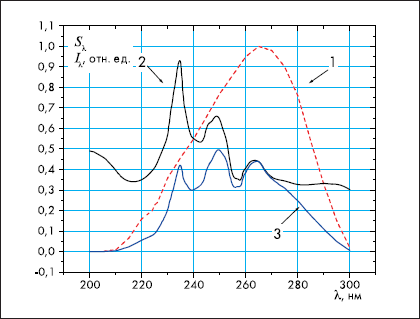

Определение бактерицидной эффективности импульсной ксеноновой лампы
1 – относительная спектральная кривая бактерицидного действия Sl; 2 – распределение энергии излучения Il по спектру импульсной ксеноновой лампы в диапазоне 200-300 нм; 3 – произведение Sl Il – бактерицидная эффективность

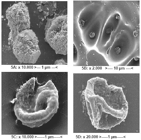

Рисунок 3.
Воздействие импульсного излучения на споры A.Niger. На фотографиях указан
масштаб
a – исходные споры;
b – споры Aspergillus Niger после воздействия 2 импульсов УФ излучения с пиковой мощностью 33 кВт/см2. Видны углубления на поверхности подложки из полиэтилентерефталита, которые образовались в результате погружения разогретых спор импульсным излучением;
с – одиночная спора Aspergillus Niger после воздействия 2 импульсов излучения с пиковой мощностью 33 кВт/см2. Вершина споры разорвана перегретой внутриклеточной жидкостью, которая вылетела из споры наружу. Вокруг споры образуется кратер из вылетевших остатков;
d – спора после воздействия 5 импульсов излучения с пиковой мощностью 5 кВт/см2
