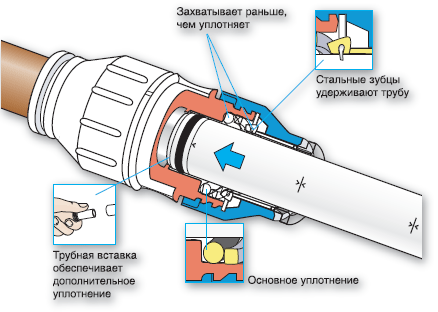

Конструкция соединений Speedfit имеет оригинальное устройство. Последняя модернизация – соединение Twist&Lock показана на рис. 1.
Соединение Twist&Lock системы Speedfit
При монтаже сначала захватывается труба, а потом происходит уплотнение. Внутри цангового кольца расположены зубцы из нержавеющей стали для прочной фиксации трубы.

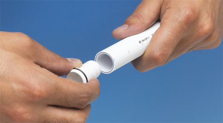

Уплотнительное кольцо, находящееся внутри соединения, обеспечивает постоянное герметичное соединение. Дополнительную надежность соединения обеспечивают трубные вставки Superseal (рис. 2).
Трубная вставка Superseal для барьерных труб Speedfit
Верхняя часть трубной вставки сконструирована таким образом, чтобы максимально облегчить вставку трубы в соединительную деталь. Нижняя часть трубной вставки усиливает жесткость, что позволяет эксплуатировать соединение с большими нагрузками. Дополнительное преимущество соединительных деталей Twist&Lock заключается в том, что при завинчивании колпачка цанга фиксируется и не позволяет отсоединить их от трубы.
Кроме функции соединения двух труб рассматриваемые конструкции Speedfit и усовершенствованная конструкция Twist&Lock выпускаются со стандартным набором фитингов: угольники, тройники, переходники, запорная арматура, заглушки, коллекторы.
