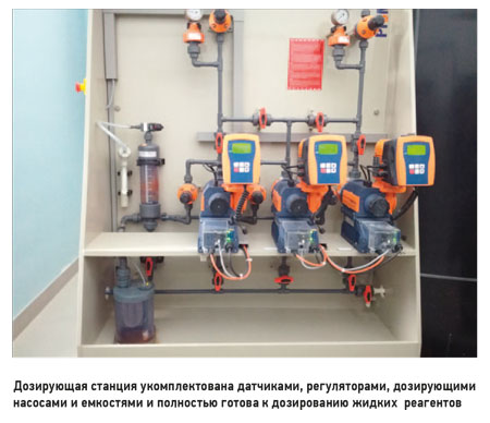

Для дезинфекции воды перед использованием на предприятиях, для которых важно низкое содержание хлоратов в воде, применяется обеззараживание с помощью электролизных установок. И здесь есть важный момент – контроль качества в режиме реального времени. С одной стороны, необходимо экономить ресурсы и применять минимальное, но достаточное количество реагентов, с другой – непрерывно отслеживать степень дезинфекции, гарантирующую безопасность продукции. Для контроля параметров в течение всего процесса обеззараживании воды используются станции для измерения, контроля и управления за соблюдением заданных параметров. Такие станции в автоматическом режиме подают сигнал оператору об увеличении вводимой дозы гипохлорита при недостаточном количестве остаточного хлора в воде. На заключительном этапе продезинфицированная вода поступает в производственный цикл.

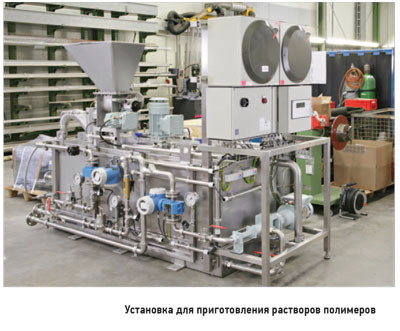

Очистка сточных вод, образующихся в технологическом процессе молочного производства, – это и проблема обеззараживания. Часто крупные молочные заводы имеют свои локальные очистные сооружения или взаимодействуют с водоканалами. Очистка стоков осуществляется с обязательным применением реагентов, иногда дорогостоящих, которые позволяют значительно увеличить эффективность очистных сооружений. Для экономии их расхода необходимо применять насосы с высокой точностью дозирования, способные работать в широком диапазоне регулирования 1 : 40 000.
