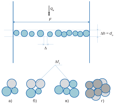

На рис. 1 приведена принципиальная схема произвольного элементарного слоя зернистого материала в толще загрузки, исходя из которой можно рассчитать истинную скорость фильтрования воды. В качестве основных характеристик фильтрующего материала приняты: dЭ – эквивалентный диаметр зерен материала; n0 – пористость плотно лежащей загрузки; a – коэффициент формы зерен; W – объем фильтрующей загрузки.
Расчетная схема произвольно возможного элементарного
слоя зернистого материала в фильтре
а–в – некоторые варианты возможного расположения зерен
в плане в слое Dh = dЭ;
г – произвольное расположение зерен в плане в слое Dh = 2dЭ

Исходя из приведенной схемы произвольного расположения зерен фильтрующего материала для произвольно взятого элементарного слоя толщиной Dh = dЭ, общая площадь сечения свободного для потока фильтруемой воды зависит от пористости слоя материала в фильтре и будет составлять f = SDf1 или f = W1/Dh = W1/dЭ= FdЭn0/dЭ = Fn0, где W1 – объем элементарного слоя материла в фильтре площадью F, т. е. f = Fn0.
Тогда истинная скорость потока воды, исходя из пористости элементарного слоя зернистого материала, будет равна uИ = qВ/Fn0.
Соотношения расчетных истинной и формальной (принятой) скоростей фильтрования воды в зависимости от пористости материала приведены в таблице.

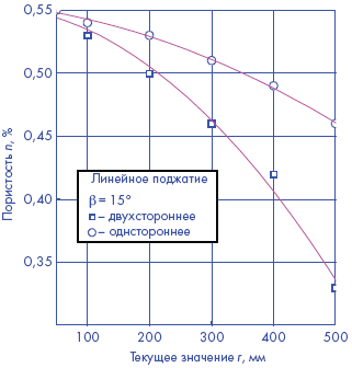

Следует отметить, что поджатие фильтрующего материала может быть и односторонним в зависимости от конструкции фильтра и требуемой степени сжатия слоя материала для достижения  необ-ходимой его пористости. Сравнительная характеристика итоговой пористости материала в зависимости от способа поджатия приведена на рис. 3.
Пористость фильтрующего материала при одно- и двухстороннем поджатии

На рис. 4 приведены установленные зависимости изменения степени сжатия и пористости гранулированного пенополистирола (dЭ = 3,5 мм) по радиусу в направлении фильтрования воды в радиальных фильтрах (рис. 2б) с коническими прижимными пластинами в зависимости от угла конусности прижимных пластин (угла поджатия материала).
Изменение степени сжатия и межзерновой пористости по радиусу фильтра
Рисунок 4 (подробнее)
Характер изменения пористости фильтрующего материала в радиальных фильтрах зависит от конфигурации и геометрических параметров прижимных обечаек, направления и величины поджатия. С учетом результатов, изложенных в [1], в обобщенном виде распределение (изменение) пористости «мягких» фильтрующих материалов по радиусу радиальных фильтров можно представить в виде выражения:
