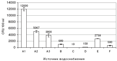

Начальная концентрация природных спор в каждом из исследованных источников водоснабжения. A, B, C, D, E и F представляют различные источники водоснабжения, А1, А2 и А3 представляют тот же источник, пробы из которого брались в разное время

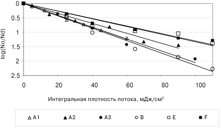

Инактивация природных спор проводилась при помощи лабораторной аппаратуры с ртутной лампой низкого давления, излучающей монохроматический УФ-свет (с длиной волны 254 нм). Результаты инактивации природных аэробных спор следовали кинетике первого порядка, с коэффициентами инактивации, лежащими в диапазоне от 0,013 до 0,022 см2/мДж, и с высоким коэффициентом корреляции (рис. 2). Коэффициенты интенсивности инактивации для природных спор, основанные на интегральной плотности потока, отличались для разных источников водоснабжения (например, A, B, E и F), но были относительно постоянными во времени для одного и того же источника водоснабжения (например, А1, А2, А3). Интенсивность инактивации не зависела от начальной концентрации спор и не изменялась в зависимости от качества воды.
Кривые реакции на интегральную плотность потока для нефильтрованной поверхностной воды

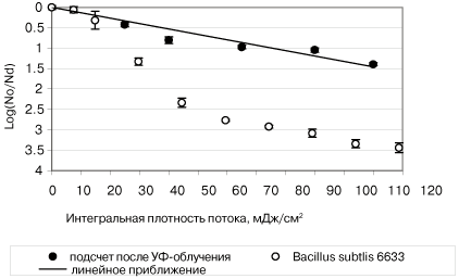

В фильтрованную неочищенную воду добавлялись споры Bacillus subtilis ATCC 6633. На рис. 3 демонстрируется инактивация штаммов спор ATCC по сравнению с природными спорами при идентичной доставляемой интегральной плотности потока УФ-излучения. Все оцениваемые природные споры были очень устойчивы к УФ-дезинфекции по сравнению со спорами штамма ATCC. Для природных спор не было отмечено горизонтальной части кривой или запаздывания, характерных для инактивации спор Bacillus subtilis.

Логарифм инактивации природных аэробных спор и введенных спор Bacillus subtilis (ATCC 6633) как функция интегральной плотности потока УФ-излучения для источника Е неочищенной воды
