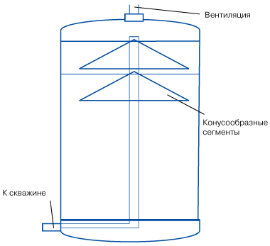

Исходная вода от существующих артезианских скважин насосами перекачивается в водовод, который подает воду в бак-аэратор-дегазатор. Для этих целей один из существующих фильтров марки ФОВ-3,0-0,6 был переоборудован с устройством внутри него питающего трубопровода и конусообразных сегментных лепестков, увеличивающих площадь контакта с воздухом (рис. 2). При прохождении воды через аэратор-дегазатор происходит отделение растворенных газов (сероводород, аммиак и др.) и частичное окисление двухвалентного железа в трехвалентное вследствие капельного разбрызгивания потока воды.

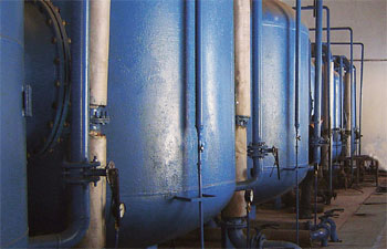

Аэрированная и дегазированная вода насосами, управляемыми датчиками уровня, подается сверху в напорные фильтры, где происходит осаждение гидроокислов железа на фильтрующей загрузке.
Обращаем внимание на большую площадь для контакта «Сорбента-АС», составляющую 150–180 м2/г и плотность 600–650 кг/м3. При удельной грязеемкости загрузки 2,0 кг/м3 и высоте слоя загрузки – 1,2 м. Общая грязеемкость загрузки одного фильтра Д = 2,6 м составляет 12,72 кг, одного фильтра Д = 2,0 – 7,5 кг. Время между промывками фильтра 4 суток. Режим промывки должен уточняться в процессе эксплуатации фильтров в зависимости от фактического содержания железа в исходной воде. Подача чистой воды на промывку осуществляется насосами второго подъема в часы минимального водоразбора. Для предотвращения выноса фильтрующей загрузки из фильтров в его верхней и нижней части установлены 8-ми лучевые дренажи, выполненные с применением колпачков. При площади сечения одного фильтра ФОВ-2,6-0,6 – 5,3 м2 площадь дренирования составляет 0,1 м2. Для целей обеззараживания предусмотрена электролизная установка «ЭН-5», вырабатывающая гипохлорит натрия. Данная установка применяется в случаях, регламентированных службой Санэпиднадзора.
