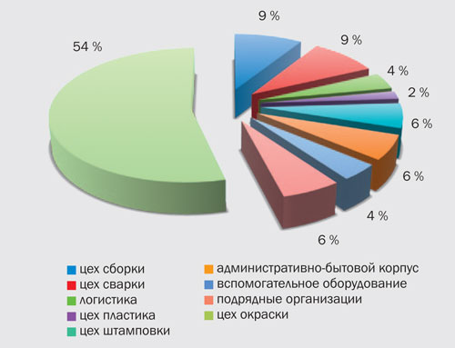

Столь амбициозная цель стала серьезной задачей для предприятия. В первую очередь это связано с тем, что данная задача относится к категории так называемых «слепых целей» (blind task). На этапе ее постановки у сотрудников предприятия отсутствовало четкое понимание действий по достижению столь существенного сокращения. Становилось ясно, что существующая на предприятии система управления энергопотреблением и модель энергосбережения требует пересмотра и привлечения к данному процессу новых ресурсов (опыта сотрудников производства, инженерных отделов и сотрудников отдела технического обслуживания – ОТО).
Доля электропотребления подразделений завода NMGR в общем объеме электропотребления

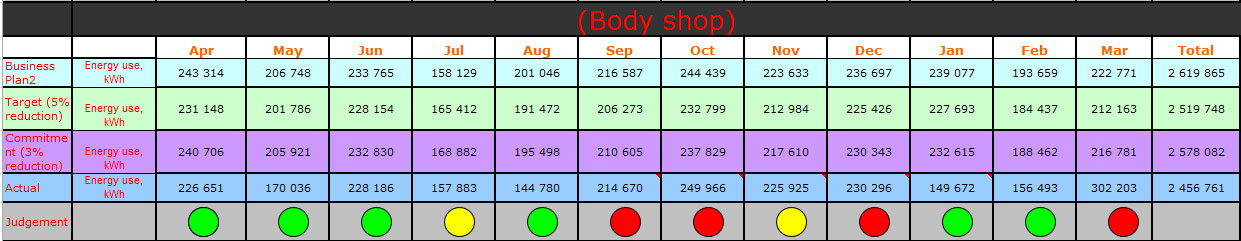

Выполнение обеих целей, Target и Commitment, в табл. 1 отмечается зеленым кружком, попадание в промежуток между Target и Commitment – желтым, а невыполнение обеих целей – красным.
Таблица 1
Пример отчета о выполнении цели по сокращению энергопотребления (энергосбережению) цеха сварки (Body shop) за 2015 финансовый год*
* Предприятие осуществляет планирование и учет в соответствии не с календарным, а финансовым годом (с апреля по март); Business plan – расчетно-плановый объем электропотребления; Actual – фактическое энергопотребление; Judgement – оценка результата
В случае если потребление цеха месяц находилось в красном секторе или два месяца подряд в желтом, руководство цеха было обязано подать объяснительную записку о причинах недостижения плановых показателей и действиях по выходу из сложившейся ситуации.
Попадание в красный сектор зачастую объяснялось одной из двух причин: либо выпуском меньшего количества автомобилей, чем было запланировано (причиной являлся рынок), в результате энергоемкость возрастала и выходила за пределы цели; либо перевыпуском продукции, который также негативно влиял на выполнение цели.

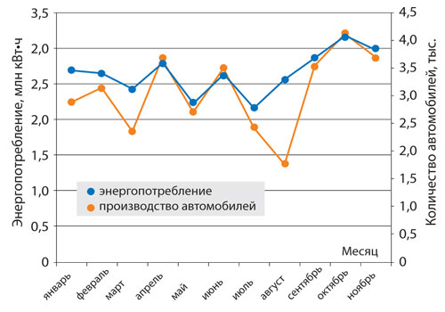

Проведенный анализ показал, что, несмотря на наличие зависимости энергопотребления от выпущенной продукции, она не дает требуемой точности планирования (рис. 2).
Зависимость энергопотребления от выпуска продукции за 2013 год: синий график – энергопотребление; розовый – производство автомобилей

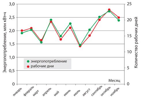

Дальнейший поиск факторов, обладающих большей корреляцией с энергопотреблением, чем объем производства, был основан на обработке накопившейся масштабной базы данных показаний приборов технического учета об энергопотреблении цехов за предыдущий период. В результате было выявлено следующее:
  • абсолютной взаимосвязи электропотребления и объема производства автомобилей в день нет;
  • сезонный фактор не влияет на электропотребление подразделений предприятия;
  • наиболее существенным фактором, влияющим на объем электропотребления, являются характеристики дня (рабочий или выходной) (рис. 3).
В соответствии со сделанными выводами предприятие изменило принципы планирования энергопотребления и вплоть до 2016 года ориентировалось на рабочие/выходные дни.
Зависимость энергопотребления от количества рабочих дней в 2013 году: синий график – количество рабочих дней; розовый – энергопотребление
Рисунок 3.

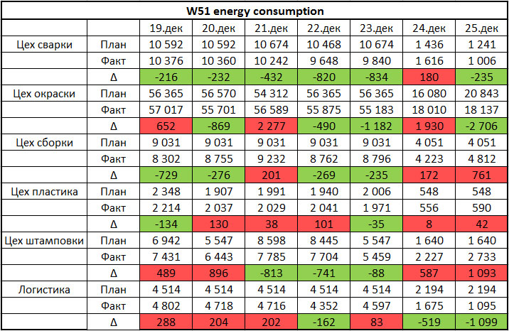

Так, ежедневно после окончания смены на основании информации о фактически выпущенном количестве продукции рассчитывается нормативный план электропотребления для каждого цеха за оконченный день (сколько цех должен был потребить при произведенном объеме продукции). Таким образом, анализируемый нормативный план по энергопотреблению цеха более не привязывается к планируемому количеству выпущенной продукции, а формируется на основании факта.
Пример систематизации данных по нормативному и фактическому расходу электроэнергии за сутки, исходя из фактически произведенного объема продукции по цехам, приведен в табл. 2.
Таблица 2
Суточное потребление электроэнергии по цехам, кВт•ч*
* Target – нормативный расход электроэнергии, определенный исходя из фактически произведенного объема производства в указанный день; Act – фактический расход электроэнергии цеха. Зеленым цветом выделена экономия, красным – перерасход

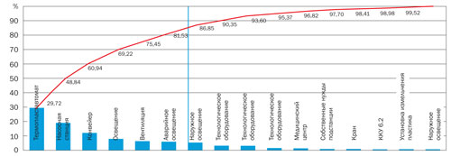

Например, в цехе пластика к потребителям, затрачивающим 80 % электроэнергии, относятся (рис. 4) термопластавтомат (ТПА), насосная станция, конвейер, освещение, вентиляция и аварийное освещение. Именно они являются объектами пристального внимания сотрудников цеха. Для каждого такого потребителя строятся почасовые (а если требуется, и поминутные) графики и выполняется глубокий анализ его работы на основе технологических карт, паспортов на оборудование, режима работы цеха и просто здравого смысла.
Диаграмма Парето: энергопотребление цеха пластика в рабочее время
Рисунок 4.

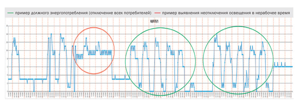

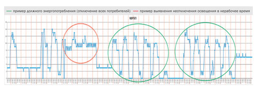

Часовой график потребления щита освещения
Рисунок 5.
Часовой график потребления щита освещения ЩО25/1 за две недели. Зеленым овалом выделен пример должного энергопотребления – отключение всех потребителей, красным – пример выявления неотключения освещения в нерабочее время
Безусловно, не требуется иметь столь разветвленную систему технического учета, чтобы выявить невыключенное освещение, однако оценить размер потерь и поставить жесткие ежедневные цели для цехов и требовать их выполнения, предоставляя ежедневные данные о потреблении, можно только при наличии системы учета и методики постановки целей.
