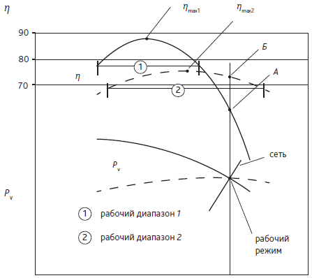

В равной мере для эффективности вентиляционной системы важны и коэффициент полезного действия вентилятора (КПД) на рабочем режиме, и аэродинамические потери в вентиляционной системе. Что мы имеем в виду? Например, для подачи 100000 м3/ч (27,8 м3/с) свежего воздуха в первоначальном проекте суммарные потери в вентиляционной системе (включая потери в приточной установке) составляли 1500 Па, а после ее оптимизации – 1000 Па. Если принять, что вентиляторы в обоих случаях подобраны должным образом и на рабочем режиме они имеют довольно высокий КПД, равный 80%, то потребляемая мощность вентиляторов будет равна 52 и 35 кВт. То есть выигрыш в оптимизации потерь в вентиляционной системе довольно значителен. Однако если во втором случае вентилятор подобран неоптимально, например его КПД на рабочем режиме только 54%, то он будет потреблять те же 52 кВт, то есть ожидаемого эффекта от оптимизации вентиляционной системы не будет.

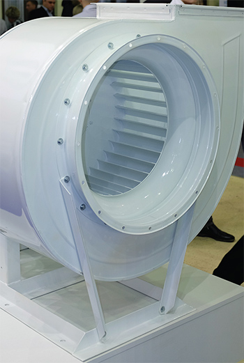

Еще раз повторим, что крайне важно использовать вентиляторы с высоким максимальным КПД. На сегодняшний день максимальный КПД лучших общепромышленных вентиляторов достигает 85–88%, и очевидно, что это уже потолок, так как даже незначительное его увеличение сопряжено с увеличением стоимости вентилятора. Здесь стоит сделать оговорку: в ряде случаев высокий полный КПД получен за счет большой доли динамического давления на выходе вентилятора (большой скорости потока на выходе)! Как правило, наиболее высокий максимальный КПД имеют вентиляторы остро настроенные на определенный узкий диапазон работы. Но для построения энергоэффективной вентсистемы важно, чтобы вентилятор на расчетном режиме имел высокий КПД, в идеале близкий к максимальному значению. В российском стандарте ГОСТ 10616–90 «Вентиляторы радиальные и осевые. Размеры и параметры» на это прямо указано: рабочий диапазон вентилятора должен быть ограничен областью, в которой КПД вентилятора не ниже 0,9 от его максимального значения. Насколько нам известно, мало кто сейчас подбирает рабочий режим вентилятора, учитывая это требование. Можно попасть в ситуацию, схематично изображенную на рис. 1. Здесь вентилятор 1 с максимальным КПД ηmax1 = 0,86 в вентиляционной системе будет работать менее эффективно (рабочий режим – точка А), чем вентилятор 2 с меньшим максимальным КПД ηmax2 = 0,76, но работающий в оптимальном диапазоне (рабочий режим – точка Б). То есть высокий максимальный КПД вентилятора – это не самоцель. Можно провести более понятную аналогию. Представьте себе, вы купили дорогой спортивный автомобиль, а ездите по горным дорогам на первой или второй передаче, так как нет прямых участков для скоростной езды! Понятно, что речь об эффективном использовании автомобиля не идет, так как он эксплуатируется далеко не в оптимальном режиме.
Подбор вентилятора на заданный рабочий режим
Подбор вентилятора на заданный рабочий режим:
А – рабочий режим вентилятора 1, Б – вентилятора 2

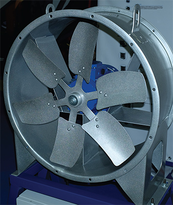

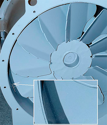

Последняя международная выставка «Мир Климата – 2014» показала, что некоторые западные и отечественные производители плохо представляют себе, как определенные конструктивные элементы вентилятора влияют на его КПД. Мы имеем в виду форму лопаток, радиальные и осевые зазоры между лопатками, коллектором и корпусом и т.д. Впечатления о посещении выставки мы отразили в [3], и нет необходимости здесь их повторять. Основной посыл статьи: показать, на что необходимо в первую очередь обращать внимание, чтобы по внешнему виду вентилятора определить, насколько он будет эффективен в работе. Покажем очень кратко, что бросилось в глаза: огромные радиальные зазоры, упрощенные втулки и лопатки осевых вентиляторов (рис. 2), упрощенные коллекторы, огромные осевые зазоры между коллекторами и колесами (рис. 3) и самое впечатляющее – несоответствие радиального корпуса направлению вращения рабочих колес (рис. 4). И это все – «лучшие» образцы, специально подготовленные к выставке!
Осевые вентиляторы с упрощенными некручеными лопатками и большими радиальными зазорами между лопатками и корпусами

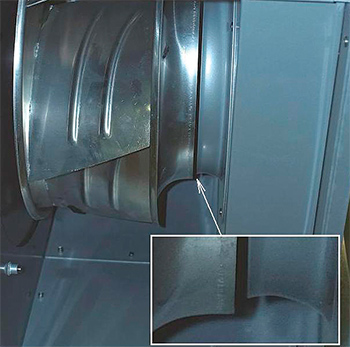

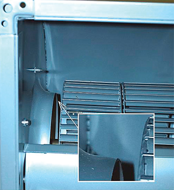

Аэродинамически эффективный вентилятор не может быть дешевым, так как для его изготовления необходимо использовать специальное оборудование, качественные комплектующие, а при сборке должны выдерживаться все необходимые элементы технологии, проводить работы должен квалифицированный персонал и т.д. Удешевление стоимости вентилятора за счет упрощения конструкции, технологии, использования неквалифицированного персонала и т.д. неизбежно приводит к ухудшению аэродинамических характеристик и КПД вентиляторов. В конечном итоге, покупая дешевый вентилятор, можно гарантированно получить шлейф проблем: невозможность вывести систему на требуемые режимы, перерасход энергии и т.д. Другими словами, «скупой платит дважды». Это не всегда значит, что чем дороже вентилятор, тем он лучше, но совсем дешевый вентилятор хорошим не бывает.
Огромные зазоры между входными коллекторами и колесами
