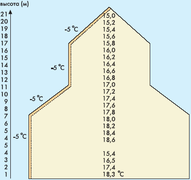

Внутренняя температура воздуха в церкви. Динамика роста внутренней температуры по вертикали в церкви высотой более 20 м, отапливаемой посредством радиаторов. Температура в зоне для посетителей поддерживается на уровне 15 °C при температуре наружного воздуха -5 °C

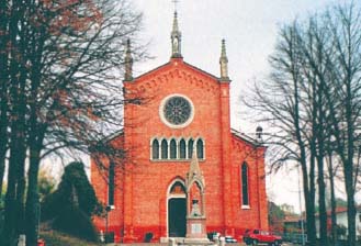

Церковь Св. Михаила Архангела в г. Фаньигола (Италия)
Рис. 2.
Особенности здания: - повышенная потребность в теплоте, обусловленная дисперсионной потерей массы строительными ограждениями, выполненными из обыкновенного необлицованного кирпича;
- большая высота перекрытий;
- ограниченное время богослужений, которые проводятся всего несколько раз в неделю

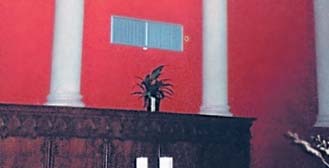

Диффузор подачи нагретого воздуха. Типоразмер диффузора обеспечивает дальность доставки воздуха до 15 м. Предпочтительней была бы квадратная форма, однако в силу установленных ограничений проектировщик был вынужден использовать прямоугольник с наибольшим размером по вертикали

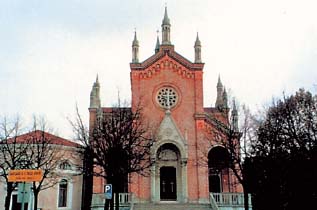

Храм Пресвятой Девы Божьей милости
в г. Порденоне (Италия)

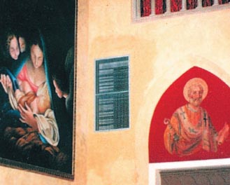

Фрагмент воздухоподающего диффузора, располагающегося над воротами, с воздухозаборными решетками, вертикально встроенными в стену, вблизи пола и рядом с входным тамбуром

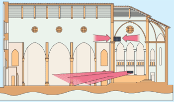

Церковь Св. Михаила Архангела в продольном разрезе
Рис. 8. (подробнее)
На схеме обозначены две струи горячего воздуха, поступающие в активную зону, а также воздухозаборная решетка в верхней части бокового нефа. Предпочтительней было бы разместить ее ближе к верхней части перекрытия центрального нефа
