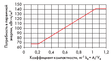

Нормативы по удельному потреблению первичной энергии для жилых зданий
Нормирование первичной удельной потребности в энергии на отопление и горячее водоснабжение здания осуществлено в зависимости от коэффициента компактности, представляющего собой отношение площади наружных ограждений здания к замкнутому в них объему. Для многоэтажных зданий значение этого показателя около 0,2, для зданий средней этажности – около 0,5 и для малоэтажных зданий – около 1.
Значение потребности в энергии (кВт•ч/(м2•год)), должно находиться в пределах от 68 до 142 кВт•ч/(м2•год) для вновь возводимых зданий с нормальными (19 °C) температурами внутреннего воздуха. В эти величины входят энергозатраты на горячее водоснабжение, принимаемые равными 12,5 кВт•ч/(м2•год). Также учитываются дополнительные требования по ограничению величины годовой потребности в тепловой энергии, зависящие от типа источника энергии.
При проектировании зданий эти величины должны быть подтверждены расчетом, а при эксплуатации зданий данные об израсходованной энергии, полученные по показанию теплосчетчика, должны быть приведены к расчетным условиям. С этой целью составляется энергетический паспорт здания.

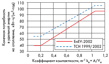

Сравнение российских и немецких норм по конечной потребности в удельной энергии на отопление – территориальные строительные нормы РФ 1999/2002 и EnEV-2002
Представляет интерес сопоставление нормативов Германии и России по конечной удельной потребности в тепловой энергии на отопление (рис. 2). Значение этого показателя в нормах Германии находится в пределах от 40 до 96 кВт•ч/(м2•год) при базовой системе теплоснабжения. Величины конечного удельного энергопотребления на отопление, установленные в территориальных строительных нормах РФ и пересчитанные на климатические условия Германии, находятся в пределах от 55 до 105 кВт•ч/(м2•год). Очевидно, что новые немецкие нормы для многоэтажных многоквартирных зданий приблизительно на 25% ниже значений, установленных российскими нормативами.
