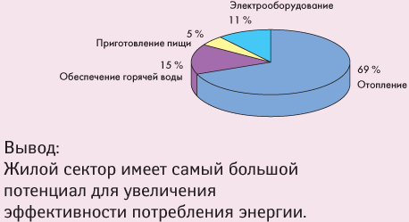

В документе 2 «Потребление энергии в жилых зданиях стран Европейского Союза» еще раз дается эта цифра – 40,7 %. С большим удивлением автор-аналитик признает, что 84 % потребляемой в зданиях энергии идет на отопление и обеспечение горячей водой. Это означает, что на эти цели тратится более трети энергии, потребляемой в странах ЕС.
Если кроме высказываний комиссии ЕС принять во внимание результаты исследований на национальном уровне, станет очевидно, что как минимум 75 % зданий в Европе нуждаются в модернизации для снижения энергопотребления. С технической стороны реально достижимый потенциал экономии оценивается на уровне 50 %, а с экономической стороны – 30 %. Этот впечатляющий потенциал экономии энергии и снижения выделения СО2 является основой новой европейской директивы.

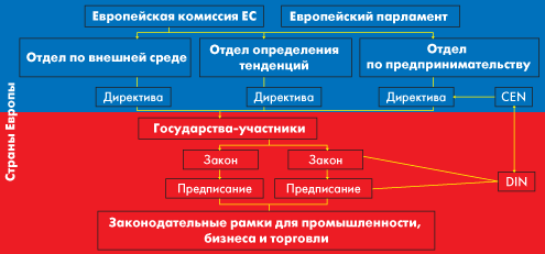

Структура общеевропейских органов управления

Авторы директивы приводят примеры национальных законов Франции, Голландии и Германии, которые они по большей части использовали в своей работе. Так, комиссия и Европейский парламент переняли идею так называемого интегрального подхода к определению параметров корпуса здания и технического оборудования в этом здании. Такой интегральный подход отличается от существовавшей до этого практики, согласно которой энергетические параметры рассматриваются отдельно – либо только для здания, либо только для оборудования. Этот устаревший принцип не позволяет производить надлежащую оптимизацию характеристик здания и оборудования, обязательную для энергоэффективного здания.

Потребление энергии в жилых зданиях в странах Европейского Союза
