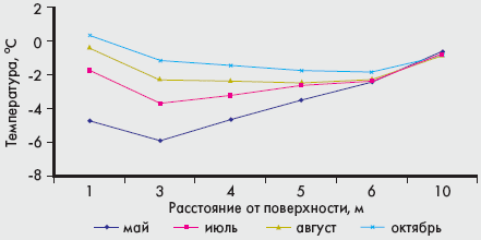

Распределение температур в толще
грунта в зависимости от времени года для условий Норильска
Типичное распределение температур в толще грунта для условий Норильска представлено на рис. 1 (для грунтов с коэффициентом температуропроводности а = 4,57 • 10-7 – 1,11 •10-6 м2/с) в зависимости от сезона. Для сравнения сезонные температуры наружного воздуха представлены на рис. 2.

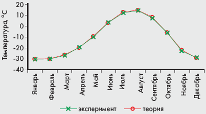

Среднемесячные температуры наружного воздуха
Сравнение результатов измерений показывает, что в закономерности распределения температур в толще вечномерзлых грунтов можно выделить по крайней мере две области в зависимости от степени изменения температур. К первой из них можно отнести слой грунта на глубине до 4–5 м, где сезонные колебания температур достигают 1–2 °C и изменяются синхронно с изменением температуры окружающего воздуха. Ко второй области можно отнести слой, расположенный на глубине более 8–10 м, на которой наблюдается режим, более напоминающий стационарный, где изменение температуры составляет 0,1 °C и меньше.

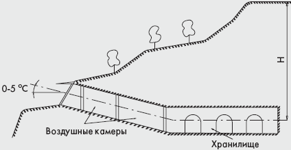

Рисунок 3.
Схема обустройства подземного хранилища

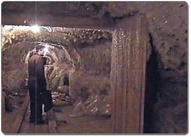

Рисунок 4.
Вид необитаемого подземного хранилища

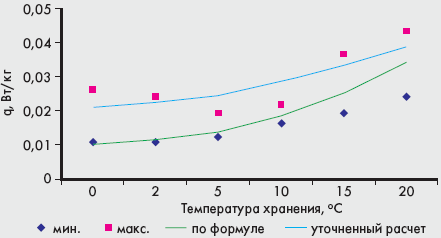

Рисунок 5.
Интенсивность тепловыделений картофеля
Задачу усложняет тот факт, что с увеличением температуры хранения увеличивается интенсивность биохимических процессов, протекающих в хранимой продукции, а вместе с ними возрастает интенсивность удельных тепловыделений. Обобщение данных различных источников [5, 6] показывает, что увеличение температуры хранения в арифметической прогрессии приводит к возрастанию плотности тепловыделений в геометрической прогрессии (рис. 5). Таким образом, удельная плотность тепловыделений q (Вт/кг) с достаточной степенью точности аппроксимируется выражением:
q = q0 exp (bt), (1)
где q0, b – постоянные, приведенные в табл. 2.

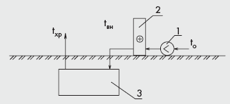

Рисунок 7.
Схема приточной вентиляции и распределение
температур воздуха на различных участках:
1 – вентилятор; 2 – калорифер первой ступени; 3 – подземное хранилище
Приточный воздух подается в подземное хранилище через вентиляционную шахту, причем каналы движения приточного воздуха расположены в непосредственной близости от ограждающих конструкций, термостатируя их и отводя тепловой поток от удаляемого воздуха, препятствуя его распространению внутри грунта.
В нижней части хранилища, через которую осуществляется подача приточного воздуха в помещение, установлена вторая ступень калорифера, задачей которой является точное автоматическое регулирование температуры воздуха на уровне 0–1 °C и компенсация тепловых потерь, связанных с оттоком тепла в грунт.

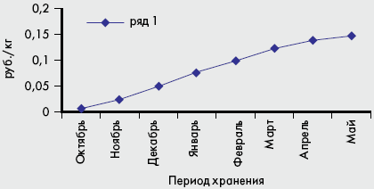

Принимая в дальнейшем стоимость 1 кВт•ч электрической энергии равной 382 руб., 1 Гкал тепла – 238 руб., можно получить зависимость изменения цены хранимого продукта от длительности хранения. Такая зависимость на примере картофеля представлена на рис. 9.
Рисунок 9.
Изменение удельной стоимости продукта в процессе хранения
Для анализа полученной зависимости следует отметить тот факт, что доставка коммерческих грузов, в том числе и продовольствия в районы Заполярья, в указанный период года осуществляется исключительно воздушным транспортом, и в зависимости от компании цена доставки колеблется от 15 до 20 руб. за кг. В этой связи полученная зависимость наглядно свидетельствует о существенной рентабельности технологии хранения по сравнению с регулярным завозом.
Кроме того, из-за метеорологической нестабильности погодных условий перевозимые грузы определенное время (до 1 недели) подвергаются воздействию низких температур в ожидании «летней» погоды. Очевидно, что в эти периоды нет возможности обеспечить сохранность прежде всего сельскохозяйственной продукции, которая в результате приходит в негодность.
В этой связи технологии, связанные с хранением сельскохозяйственной продукции, являются неоспоримо более выгодными, а использование для этих целей подземных сооружений позволяет обеспечить технологию длительного хранения с применением специальных технических средств. При этом материальные затраты, связанные с оборудованием хранилища, которые в условиях средней полосы России могут показаться неоправданно дорогими, в условиях Заполярья оказываются достаточно рентабельными.
