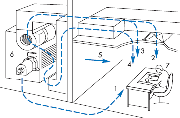

Пути распространения шума от источника к приемнику
Пути распространения шума от источника к приемнику:
1 – шум, передаваемый через структуру сооружения – полы; 2 – шум, передаваемый воздушным путем через систему подачи воздуха; 3 – шум, генерируемый в трубопроводной сети; 4 – шум, передаваемый воздушным путем через систему возврата воздуха; 5 – шум, передаваемый через структуру сооружения – стеновые конструкции; 6 – источники шума; 7 – приемник
