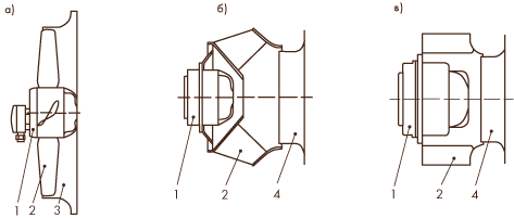

За 30 лет развития радиальных канальных вентиляторов сложился стереотип — двигатель с внешним ротором является незыблемой основой вентилятора, стандартный двигатель может применяться лишь в частных случаях. В данной статье показано, что это не так.
Рабочий модуль вентилятора с обращенным двигателем:
а — с осевым, б — с диагональным, в — с радиальным колесами; 1 — двигатель, 2 — рабочее колесо, 3 — обечайка, 4 — коллектор

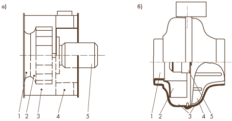

Канальные вентиляторы с приводом от двигателя с внешним ротором
В 1973 году Г. Остберг создал новую конструкцию прямоточного радиального вентилятора в круглом корпусе для использования двигателя с внешним ротором. От ранее существовавших решений [2] она отличалась конфузорностью задней части корпуса и упрощенным спрямляющим аппаратом в виде двух пластин-«плавников» (рис. 3).
Рисунок 3.
Круглые прямоточные радиальные вентиляторы:
а — с приводом от стандартного двигателя, б — с приводом от двигателя с внешним ротором;
1 — коллектор, 2 — рабочее колесо, 3 — корпус, 4 — спрямляющий аппарат, 5 — двигатель

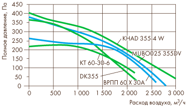

Для детального сравнения приведены характеристики более широкого круга моделей, в который включены прямоточные радиальные вентиляторы с приводом от двигателя с внешним ротором: MUB — фирмы «Systemair» и DK и EK — фирмы «Wolter» [5]; и радиальные вентиляторы фирмы «Rosenberg» с плашмя лежащим в спиральной обечайке колесом с назад загнутыми лопатками KHAD и свободно вращающимся колесом KHAD-W (табл. 4 и 5).
Таблица 4
Характеристики прямоугольных вентиляторов
Характеристики ВРПП

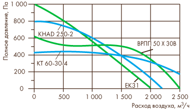

Таблица 5
Характеристики ВРПП
50x30В3
КТ
60-30-4
KHAD
250-2
EK 31
Больший размер
поперечного сечения, мм
540 640 540 555
Меньший размер
340 342 345 360
Площадь проходного
сечения корпуса, м2
0,15 0,18 0,15 0,129
Длина корпуса, мм 450 642 560 350
Потребляемая мощность, кВт 0,59 1,39 0,56 0,65
Звуковая мощность, дБА
Вход 79 78 85 79
Выход 83 83 87 79
Через стенки 66 70 72 75
На рис. 13 и 14 показаны аэродинамические характеристики указанных вентиляторов.
Из таблиц и рисунков следует, что прямоугольные вентиляторы с приводом от стандартного двигателя при схожих аэродинамических характеристиках не уступают прямоугольным вентиляторам других видов в энергопотреблении, компактности и акустическом отношении, т. е. способны полноценно заменять их.
Рисунок 13.
Аэродинамические характеристики прямоугольных вентиляторов из табл. 4
Рисунок 14.
Аэродинамические характеристики прямоугольных вентиляторов из табл. 5

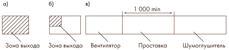

Прямоточная схема имеет явное преимущество по сравнению с плашмя лежащим колесом по соотношению площади выходного отверстия вентилятора и присоединительного патрубка. Нет необходимости применять проставку на выходе для выравнивания потока перед шумоглушителем, что очень важно при использовании вентиляторов в звукоизолированном корпусе (рис. 15).
Рисунок 15.
Устройство выхода воздуха у прямоугольных вентиляторов:
а — прямоточного (вид на патрубок), б — с плашмя лежащим колесом (вид на патрубок), в — с плашмя лежащим колесом (вид сбоку)

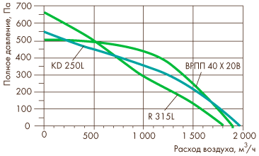

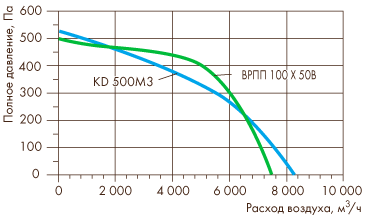

Рассмотрим, к чему это приводит на практике, сравнив вентиляторы со схожими характеристиками. В табл. 7 и 8 приведены характеристики вентиляторов «Systemair», «Rosenberg» и «КлиматВентМаш» [5].
На рис. 16 и 17 показаны аэродинамические характеристики указанных в таблицах вентиляторов для круглых каналов.
Из представленных данных следует, что вентиляторы с приводом от стандартного двигателя работают тише, имеют меньшую высоту поперечного габарита и их корпус легче сделать звукоизолированным. Это значит, что вентиляторы для круглых каналов с приводом рабочего колеса от стандартного двигателя являются полноценной заменой своих аналогов с приводом от двигателя с внешним ротором.
Рисунок 16.
Аэродинамические характеристики вентиляторов из табл. 7
Рисунок 17.
Аэродинамические характеристики вентиляторов из табл. 8
