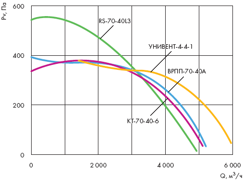

Аэродинамические характеристики канальных вентиляторов с прямоугольными корпусами размером 70x40 мм серий КТ, RS, ВРПП и с мощностью электродвигателя 0,75 кВт приведены на рис. 1 (исключение составляет вентилятор серии КТ, у которого электродвигатель имеет мощность 1,63 кВт). Здесь и далее, на рис. 2, на оси ординат приведено полное давление вентиляторов, что правомочно, т. к. полное давление вентиляторов серии КТ, RS и ВРПП мало отличается от статического. Параметры вентиляторов сведены в табл. 1. Здесь и далее, на рис. 2, в качестве примера дополнительно приведены характеристики вентилятора в квадратном корпусе УНИВЕНТ [3]. Сравнение канальных вентиляторов в прямоугольном корпусе с канальными вентиляторами в квадратном корпусе при прямоточной схеме и правильных соотношениях площадей поперечного сечения корпуса и колеса правомерно, поскольку наши исследования и публикации других авторов показали, что аэродинамические характеристики таких вентиляторов определяются в основном свойствами рабочего колеса.
Как видно из рис. 1, рассматриваемые вентиляторы в рабочей зоне имеют близкие характеристики, поэтому «приведенное давление» этих вентиляторов также одинаково. Но при этом вентилятор КТ имеет в два раза большую потребляемую мощность.
Не вдаваясь подробно в объяснение причин, следует сказать, что вентилятор с вперед загнутыми лопатками более чувствителен к условиям входа потока в колесо и загромождению проточной части электродвигателем, но одни из основных потерь связаны с переходом от спиральной части к полному выходному сечению вентилятора (потери на удар). Сравнивать же шумовые характеристики вентиляторов нельзя, т. к. они получены на различных режимах, как это видно из табл. 1, а для вентилятора ВРПП этот режим не определен. Если же подходить формально, как это делает автор обсуждаемой статьи, то вентилятор КТ имеет минимальный уровень шума, а вентилятор RS при производительности менее 0,5 от максимальной имеет также существенно выше «приведенное давление», чем остальные вентиляторы, в том числе и вентилятор ВРПП. Кстати, режимы, близкие к режимам 0,3–0,4 от максимальной производительности, наиболее эффективны для вентиляторов типа КТ (вентиляторы с «положенными на бок рабочими колесами» с вперед загнутыми лопатками).

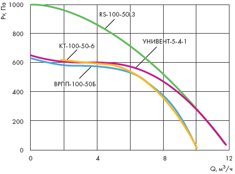

Рассмотрим вентиляторы больших типоразмеров, которые вряд ли можно использовать для подшивных потолков, но которые также упомянуты автором обсуждаемой статьи в табл. 3 («АВОК», 2004, № 5, с. 73). Характеристики канальных вентиляторов с прямоугольными корпусами размером 100x50 серий КТ, RS, ВРПП и с мощностью электродвигателя 3 кВт приведены на рис. 2, а параметры вентиляторов сведены в табл. 2 (исключение составляет вентилятор КТ, у которого электродвигатель имеет несколько большую мощность — 3,8 кВт). Также для сравнения в табл. 2 и на рис. 2 внесены данные аналогичного по параметрам канального вентилятора типа УНИВЕНТ.
Таблица 3 (смотреть)
Значения звуковой мощности вентиляторов ВРПП с «приведенным давлением» выше 1 600 Па/м [4]
Как видно из рис. 2, вентиляторы имеют близкие характеристики, поэтому «приведенное давление» вентиляторов в прямоугольном корпусе также одинаково, однако при этом  вентилятор серии КТ потребляет на 25 % большую мощность. Сравнивать же шумовые характеристики вентиляторов, как и в первом случае, нельзя, т. к. они сняты на различных режимах. Если же подходить формально, то вентилятор КТ из рассмотренных вентиляторов в прямоугольном корпусе также имеет минимальный уровень шума, а вентилятор RS — максимальное «приведенное давление» на режимах менее 0,5 от максимальной производительности, что совсем не согласуется с данными, приведенными в табл. 3 обсуждаемой статьи.
