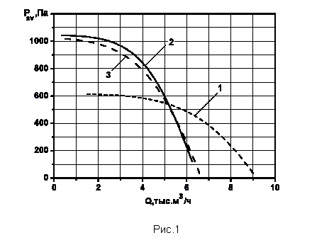

Имеет ли право на существование вентилятор ВРПП 70х40Г? Конечно, имеет, но не для установки в подшивных потолках, следовательно, поперечный размер вентилятора не имеет значения. В этом случае, его можно рассматривать среди вентиляторов равной мощности, но желательно с близкими геометрическими параметрами. Сравним три канальных вентилятора одинаковой мощности, один из которых - ВРПП 70х40Г. Характеристики вентиляторов по статическому давлению приведены на рис. 1, а данные сведены в табл. 3.
Таблица 3
Номер кривой Вентилятор Поперечное сечение, мм Электродвигатель (мощность х обороты) кВтх,об/мин Звуковая мощность,
Lw, дБА
вход выход корпус
1 УНИВЕНТ 5-4-2 (корпус со звукопоглощением) 710х710 2,2.х1450 85,5 87 65,5
2 УНИВЕНТ 3,15-2-1 450х450 2,2х2950 89 91,5 67,5
3 а) ВРПП 70-40Г
б) --------/------
700х400 2,2х2915 90
87
93
86
77*
74**
* по каталогу КВМ (август 2004г)
** по ИНТЕРНЕТ сайту
Как сравнивать эти вентиляторы? Попробуем сравнить, используя параметр "приведенное давление". Значения параметра приведены в табл. 4:
Таблица 4
Вентилятор Давление на режиме 3,5мс Приведенное давление, (статическое)
УНИВЕНТ 5-4-2 460 650
УНИВЕНТ 3,15-2-1 1000 2220
ВРПП 70х40Г 850 2125
Хуже ли вентилятор УНИВЕНТ 5-4-2 чем остальные, у которых "приведенное давление" более чем в три раза больше? Очевидно, да, если он должен быть установлен в ограниченном пространстве (напоминаю, что речь не идет о подшивных потолках). Лучше ли вентилятор УНИВЕНТ 5-4-2? Очевидно да, если необходимо получить больший расход воздуха и при этом иметь существенно меньший шум. Можно ли сравнивать вентиляторы по параметру "приведенное давление"? Можно, если есть желание, но делать выводы - нельзя.
Какой из вентиляторов - близнецов лучше, вентилятор УНИВЕНТ или ВРПП? Вентиляторы имеют одинаковое приведенное давление. Заметим, что анализ шумовых характеристик, опять таки затруднен, так как вентилятор ВРПП 70х40Г имеет разные уровни шума по каталогу [4] и по Интернет - сайту изготовителя. Причем на сайте указан уровень звуковой мощности, например, на выходе из вентилятора меньше на 6дБА, чем по каталогу. Напоминаем читателю, что в абсолютных цифрах это снижение звуковой мощности в разы!!! Поразительный результат, за счет чего же он достигнут? Может быть на сайте приведены характеристики вентилятора с другим, модернизированным колесом? Нет, так как аэродинамические характеристики и там и тут одни и те же. Может быть, использован специальный корпус? Может быть, но на сайте об этом не сказано ни слова.
Напоминаем, что вентилятор УНИВЕНТ 3,15-2-1 - это по терминологии автора [5] вентилятор "с резко сдвинутой вправо характеристикой", равно как и вентиляторы УНИВЕНТ 4-4-1 и УНИВЕНТ 5-4-1, которые были использованы нами для анализа в нашей статье [3], и сравнение с которыми так не понравилось автору [5]. Вентиляторы с широким диапазоном производительности ("с резко сдвинутой вправо характеристикой") являются предметом нашей гордости, так как при равной мощности они имеют на 20% больше производительность, чем аналоги. Обращаем внимание читателя, что характеристики вентиляторов ВРПП 70-40Г и УНИВЕНТ 3,15-2-1 подозрительно совпадают. Это может быть чистой случайностью, следствием того, о чем мы писали в [3], а именно - характеристики вентиляторов с одним и тем же колесом не изменяются с изменением формы корпуса (в определенных пределах), и что также не понравилось оппоненту. Оставляем читателю самому догадаться, в чем причина такого совпадения, а в качестве подсказки напоминаем, что фирма "ИННОВЕНТ" выпускает канальные вентиляторы, в том числе "с резко сдвинутой вправо характеристикой" с 1999г.

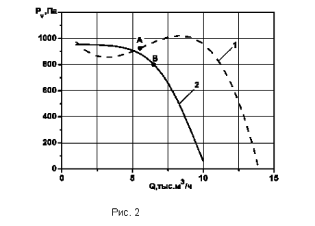

Далее. Автор упрекает, нас в том, что мы сравнили вентилятор ВРПП 100х50Б, с вентилятором ВРПД 4-4-3, у которого электродвигатель имеет более чем в 3 раза большую мощность [5]. Именно затем, чтобы показать абсурдность параметра "приведенное давление", если не учитывать потребляемую либо установочную мощность. Еще раз приводим цитату оппонента "……вентиляторы ВРПП выглядят значительно предпочтительней. У них приведенное давление по типоразмерам распределяется более равномерно и, в среднем в 1,5 раза выше, чем у вентиляторов КТ". Мы исходим из того, что оппонент предложил параметр "приведенное давление" для анализа не только ВРПП, но и любых канальных вентиляторов, а вентилятор ВРПД является таковым. Если оппоненту не нравится сравнение с близким по габаритам вентилятором ВРПП 100х50Б, то сравним его с вентилятором ВРПП 100х50В, чтобы еще более наглядно показать абсурдность предлагаемого оппонентом параметра. Параметры вентиляторов сведены в табл. 5, а характеристики вентиляторов приведены на рис. 2.
Таблица 5
Lw, дБА
вход выход корпус
1 ВРПД 4-4-3 900х500 11х1450 89 91 76
2 ВРПП 100х50В 1000х500 2х1,5х2890 91 90 78
Зададимся вопросом, а можно ли ставить подобные вентиляторы в подшивные потолки? Очевидно, что нет из-за большого уровня шума. Но, если не игнорировать как пишет автор [5] "использование подшивных потолков в удаленных от рабочих зон местах (в санузлах, коридорах и т.п.)"? Тогда, очевидно, для сравнения можно использовать параметр "приведенное давление". На режиме, где скорость в выходном сечении вентилятора ВРПП 100х50В равна 3,5м/с (точка В), вентилятор имеет "приведенное давление 1600 Па/м, а вентилятор ВРПД 4-4-3, точка А -1850 Па/м. Как видно, близки как режимы по производительности (режим 3,5м/с), так и сами параметры "приведенное давление". Значит ли это, что вентиляторы абсолютно равнозначны для потребителя? Если оценивать формально, используя предлагаемый оппонентом параметр "приведенное давление" - то абсолютно равнозначны. А на самом деле? Какой из вентиляторов лучше на этом режиме? Сравнивать опять же нельзя, так как режимов аналогичных режиму А (вентилятора ВРПД) необходимо всячески избегать. Специалисты об этом знают. Что из этого следует? Что режим 3,5м/с не для всех вентиляторов является рабочим. А на других режимах? Это уже другой, научный анализ, связанный с учетом положения рабочих точек на характеристиках вентиляторов, потребляемой мощности либо КПД, акустических параметров, то есть все то, к чему параметр "приведенное давление" не имеет никакого отношения. Заканчивая это сравнение вентиляторов, зададим читателю вопрос, не удивляет ли его то обстоятельство, что вентилятор ВРПД имея в 3 раза большую мощность, на 40% больше производительность, тем не менее, имеет меньшие величины звуковой мощности, чем вентилятор ВРПП 100х50В?
Можно еще долго комбинировать вентиляторы, но на наш взгляд, приведенных в нашей предыдущей статье [3] и в этом ответе примеров хватает, чтобы убедиться в абсурдности параметра "приведенное давление" при сравнении канальных вентиляторов.
