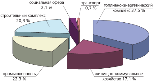

Программа на 2001–2003 годы позволила наметить конкретные мероприятия до 2004 года, скоординировать работу и установить контроль за ее выполнением. Данная Программа сыграла значительную роль в обеспечении комплексного подхода к энергосбережению в городе, позволив установить перспективные направления и определив требования по экономии энергоресурсов во всех отраслях городского хозяйства. Проведенный анализ выполнения Программы по энергосбережению на 2001–2003 годы показал, что мероприятия выполнялись в основном в соответствии с утвержденным планом. Экономический эффект от энергосберегающих мероприятий по отраслям городского хозяйства в целом достиг ожидаемого эффекта и составил 836,87 тыс. т. у. т. (или 620 млн. руб.) при запланированном показателе 812,2 тыс. т. у. т, а его доли по отраслям распределились следующим образом (рис. 1):
- топливно-энергетический комплекс – 37,5 %;
- жилищно-коммунальное хозяйство – 17,1 %;
- промышленность – 22,3 %;
- строительный комплекс – 20,3 %;
- социальная сфера – 2,1 %;
- транспорт – 0,7 %.

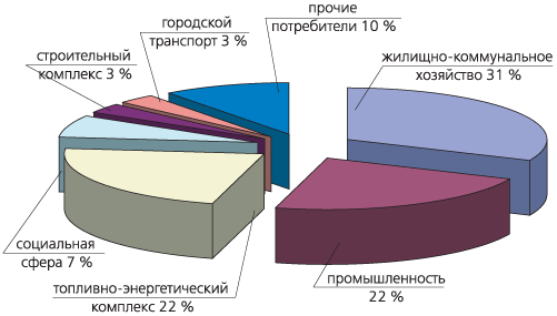

Несмотря на проведенные в период 2001–2003 годы эффективные энергосберегающие мероприятия, неиспользованный потенциал энергосбережения в Москве значителен. На начало 2004 года он оценивается в размере 10,9–11,0 млн. т. у. т. в год и его структура следующая  (рис. 2):
- жилищно-коммунальное хозяйство – 31 %;
- промышленность – 22 %;
- топливно-энергетический комплекс – 22 %;
- социальная сфера – 7 %;
- строительный комплекс – 3 %;
- городской транспорт – 3 %;
- прочие потребители – 10 %.
Потенциал энергосбережения в Москве (на начало 2004 года)

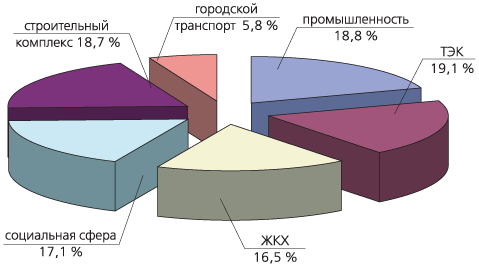

В результате выполнения мероприятий программы уменьшение потребности в энергоресурсах по сравнению с 2003 годом по отраслям составит  (рис. 3):
- промышленность – 18,8 %;
- ТЭК – 19,1 %;
- ЖКХ – 16,5 %;
- cоциальная сфера – 17,1 %;
- cтроительный комплекс – 18,7 %;
- городской транспорт – 5,8 %.
Рисунок 3.
Уменьшение потребности в энергоресурсах (по сравнению с 2003 годом по отраслям)
