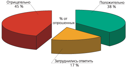

Опрос общественного мнения об отношении к установке квартирных
водосчетчиков
Опрос жителей Москвы, проведенный в 2002 году Всероссийским центром изучения общественного мнения (ВЦИОМ), показал, что 38 % опрошенных респондентов положительно относятся к установке квартирных водосчетчиков, 45 % – отрицательно, 17 % – затруднились ответить на вопрос (рис. 3). В соответствии с постановлением Правительства Москвы от 10.02.2004 года № 77-ПП квартирные приборы учета в существующем жилищном фонде будут устанавливаться за счет собственных средств жителей. При желании установить квартирные приборы учета жители должны обратиться, прежде всего, в организацию, управляющую жилищным фондом. Порядок оплаты расходов, связанных с приобретением, установкой, обслуживанием и ремонтом квартирных проборов учета расхода холодной и горячей воды, установленных в жилых и нежилых помещениях, определяется договором между нанимателем, арендатором, собственником этого помещения и специализированной организацией, производящей работы, оказывающей названные услуги.
