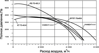

Рассмотрим, как уважаемые оппоненты осуществляют сравнение размерных характеристик вентиляторов. Подбираются вентиляторы ВРПП [5], КТ и RS [4] со схожими характеристиками, сравнение которых может привести к такому же выводу, который получен в [1] на основе аналогичных примеров - прямоугольный вентилятор прямоточной схемы с приводом от общепромышленного двигателя является полноценной заменой прямоугольных вентиляторов с приводом от двигателя с внешним ротором.
Отличием примеров уважаемых оппонентов является то, что набор сравниваемых вентиляторов дополнен квадратными вентиляторами УНИВЕНТ. То, как это сделано, вызывает недоумение.
Аэродинамические характеристики вентиляторов УНИВЕНТ 4-4-2 (рис. 1) и УНИВЕНТ 5-4-2 [6] практически совпадают с характеристиками сравниваемых вентиляторов, но привлекаются для сопоставления характеристики вентиляторов УНИВЕНТ 4-4-1 и УНИВЕНТ 5-4-1, отличающиеся значительным сдвигом характеристики вправо. Почему? Потому, что у двух первых вентиляторов, как и у большей, части остальных вентиляторов УНИВЕНТ отсутствуют шумовые характеристики [6] или для того, чтобы завести разговор о различии режимов замера шума у сравниваемых вентиляторов?
По мнению уважаемых оппонентов, сравнивать шумовые характеристики вентиляторов из таблицы 1 и 2 [2] нельзя, так как "они получены на различных режимах,… а для вентилятора ВРПП этот режим не определен". Правда, далее в своей статье они указывают, что шумовая характеристика вентиляторов ВРПП приведена "для режима максимальной эффективности". Они знают каков этот режим, потому что указывают для вентилятора ВРПП 70×40Г конкретные значения меньшей производительности, при которой шум возрастает, но, почему-то, поделиться этой информацией с читателями в своей статье не считают нужным.
В каталоге КлиматВентМаш [5], указано, что "шумовые характеристики … представляют собой значения в дБА корректированного уровня звуковой мощности … на режиме максимального КПД вентилятора". В электронном приложении к каталогу "КВМ-подбор", опубликованном, в частности, и на Интернет-сайте фирмы, представлены кривые мощности каждого канального вентилятора, по которым можно установить, что зона максимального КПД соответствует примерно 0,65 максимальной производительности вентилятора.
В каталоге Системэйр [4] указана производительность, на которой замерялся шум и приведены кривые мощности, из которых следует, что точка замера соответствует зоне максимального КПД.
В каталоге [6] такого рода информация отсутствует, наряду с отсутствием значений асинхронной частотой вращения и другой общепринятой при подборе вентиляторов информации. Только из [2] мы впервые узнаем о режиме замера шума некоторых вентиляторов УНИВЕНТ.
О другой причине "невозможности" сравнения шума - слишком больших различиях в режимах, следует заметить, что эти различия появились в связи с неоправданным включением для сравнения вентиляторов с резко сдвинутой вправо характеристикой, о чем говорилось выше. А для вентиляторов ВРПП и вентиляторов Системэйр сравнение возможно. Причем для вторых оно выгодней, чем для первых, потому что зона максимального КПД вентиляторов Системэйр лежит левее, чем у вентиляторов ВРПП. При повышении производительности вентиляторов шум растет, и табличные значения шума вентиляторов Системэйр в таблицах [1] и [2] могут быть несколько больше при сравнении на режиме одинаковой производительности, но никак не меньше.

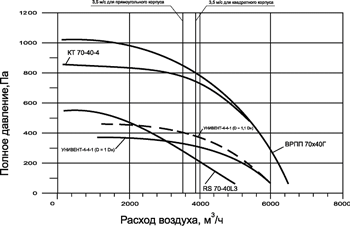

Если все-таки воспользоваться заявленным уважаемыми оппонентами подходом для сравнения вентиляторов, взять образцы из таблицы 3 [1] и дополнить их самым мощным вентилятором УНИВЕНТ, то для рассматриваемого сечения 70×40 получается следующая картина (рис. 2).
Характеристики вентиляторов с наибольшей развиваемой аэродинамической мощностью
Из представленной диаграммы следует, что в сечениях 70х40 и близким ему по площади 55,6х55,6 (у квадратного вентилятора) давление развиваемое вентиляторами RS и УНИВЕНТ более чем в 2 раза меньше, чем у вентиляторов КТ и ВРПП, что делает проблематичным создание на базе первых приточных установок.
Пунктирной линией на рис.2 показана характеристика вентилятора УНИВЕНТ - 4-4-1 с увеличенным на 10 % диаметром рабочего колеса. Некоторые отечественные производители с целью экономии затрат на штамповую оснастку, оставляют коллектор и передний диск радиального колеса без изменений и выпускают наружу увеличенную лопатку. При этом страдают аэродинамические и акустические качества вентилятора. К сожалению, в [6] отсутствуют данные по мощности на валу и шумовым параметрам таких вентиляторов, что не позволяет сделать более точные оценки.
