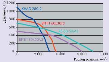

После выводов, полученных на основании табл. 3 [1], автор [1] переходит к более детальному сравнению рабочих характеристик вентиляторов со сходными аэродинамическими характеристиками (табл. 4, табл. 5 [1]).
При этом автор [1] сравнивает вентиляторы совершенно разных типоразмеров, которым он сам «назначил» совершенно разные типичные рабочие точки и, кроме того, опять с совершенно разными рабочими параметрами двигателей. Более того, используются абсолютно другие модели, чем применялись в табл. 3 [1], что делает невозможным сквозное сравнение.
Сравним по предложенной автором [1] схеме вентиляторы, которые, как мы выяснили, имеют схожие параметры двигателей и рабочих точек (табл. 3, табл. 4, рис. 1).
Кроме того, обратим внимание на следующее: область использования прямоугольных вентиляторов малого сечения — это в основном коттеджное строительство и квартиры. Поэтому еще одним важным фактором является номинальный и пусковой ток (для вентиляторов КВМ данные по силе тока берутся из каталога двигателей [7]).
Из данных, приведенных в табл. 3, 4 и рис. 1, видна схожесть аэродинамических характеристик. Сравнение шумовых характеристик неоднозначно. Значения токовой нагрузки значительно выше для вентиляторов с общепромышленными двигателями.

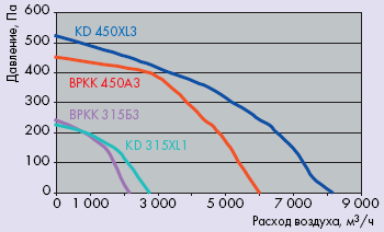

Далее автор [1], как и в случае с прямоугольными вентиляторами, переходит к более детальному сравнению рабочих параметров различных вентиляторов, имеющих схожие аэродинамические кривые. Здесь также непонятно, используются ли для детального сравнения те же модели, что и в обобщающей таблице, или другие.
Сравнение вентиляторов различных моделей
Таблица 6
Модель KD
315XL1
ВРКК
315Б3
Частота вращения
электродвигателя, мин–1
1 375 1 485
Максимальная потребляемая
мощность, Вт
275 280
Максимальный расход
воздуха, м3/ч
2 765 2 150
Максимальное
давление, Па
225 240
Звуковая мощность
на входе, дБА
74 69
Звуковая мощность
на выходе, дБА
75 69
Звуковая мощность
через стенки, дБА
59 57
Таблица 7
Модель KD
450XL3
ВРКК
450А3
Частота вращения
1 325 1 460
мощность, Вт
1 263 1 000
Максимальный расход
воздуха, м3/ч
8 150 6 000
Максимальное
давление, Па
520 450
Звуковая мощность
на входе, дБА
83 76
Звуковая мощность
на выходе, дБА
73 76
Звуковая мощность
через стенки, дБА
67 64
По примеру автора [1] проведем детальное сравнение некоторых пар вентиляторов со схожими параметрами двигателей (табл. 6, табл. 7, рис. 2).
На основе данных табл. 6 и табл. 7 видно, что шумовые характеристики прямоточных вентиляторов лучше, но при этом аэродинамические характеристики несколько лучше у вентиляторов с диагональными колесами.
