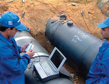

• исключить аварийность благодаря обязательной установке системы оперативного
дистанционного контроля.

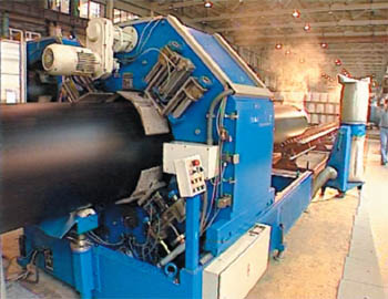

В настоящее время в России созданы условия для широкого применения трубопроводов современных конструкций: в 32 регионах страны действует более 50 предприятий, выпускающих трубы с индустриальной пенополиуретановой изоляцией общей мощностью 7–8 тыс. км труб в год как, в основном, в полиэтиленовой оболочке, так и с оцинкованным покрытием.
